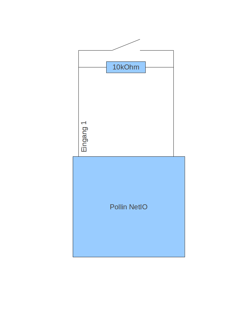

Das mit den PullUp-Widerständen, müßte dass dann so aussehen:
von JensM (Gast)
Wenn der Taster offen ist, so ist es wie nichts angeschlossen.
Die Schaltung ist so noch nicht richtig.
Sondern so:
Versorgung ------10kOhm------|-----/ ------ GND
                         Eingang1
Dann hat der Eingang1 mit offenem Taster 1 und mit geschlossenem 0.
Gruss JensM
von Christoph G. (christoph_g)
Danke Jens für deine Unterstützung.
Ob "0" oder "1" wäre egal, kann ich im Programm entsprechend abändern.
Versorgung wären dann die 5V? Oder die Betriebsspannung des Boards?
von JensM (Gast)
Die Versorgung ist die Versorgungsspannung des Prozessors.
Je nachdem, ob dieser mit 3,3V oder 5V versorgt wird entsprechend mit
dieser Spannung.
Beim Pollin Net IO sind es 5V.
Gruss JensM.

TO: Der Wert der Pull-Ups ist uebrigens nicht ganz so kritisch, da
sollte alles zwischen 10K und 1M stabil funktionieren. Wenn Du also
etwas groesseres als 10K rumliegen hast, brauchst Du nicht extra etwas
besorgen gehen.
Die Logik laesst sich auch einfach invertieren indem du "Vorsorgung" und
"GND" im Beispiel von JensM vertauschst. (Dann hat der Eingang1 mit
offenem Taster 0 und mit geschlossenem 1). Generell ist die
Pull-Up-Variante aber zu bevorzugen, da man dann (unter normalen
Umstaenden) die internen Pull-Ups des AVR benuzten kann.
Volker
