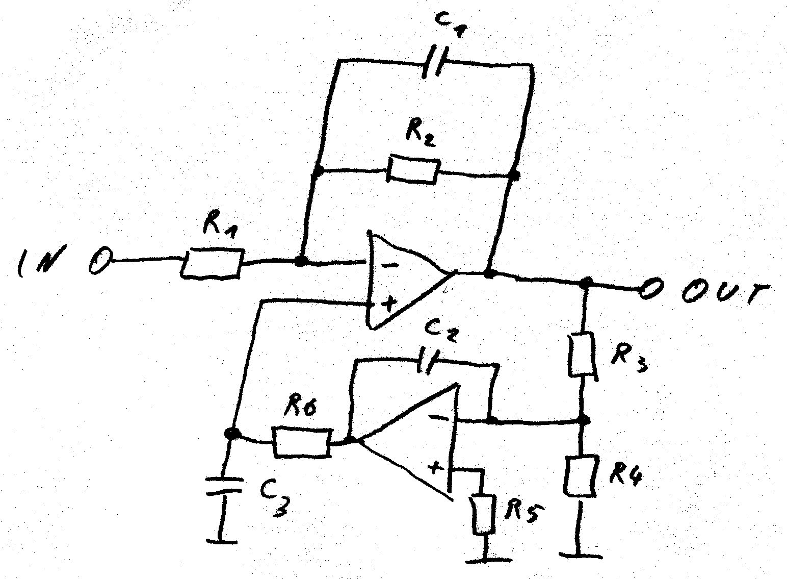

Hallo Analog - Gurus,
in einem defekten Gerät habe ich eine OP - Schaltung gefunden, deren
Funktion ich mir nicht erklären kann. Hat jemand von euch diesen Aufbau
schon einmal gesehen oder kann mir erklären, was die Schaltung macht?
Könnte das ein HP - Filter sein?
Danke schon einmal im Vorraus!
Gast #171630
Der obere OPV ist als invertierender Verstärker mit Tiefpass geschaltet.
Der untere OPV sorgt für eine automatische Offsetregelung. Wenn als
Eingang ein Wechselspannungssignal mit einer Gleichspannung überlagert
ist, dann kommt am Ende nur das verstärkte Wechselspannungssignal
heraus. Der zweite OPV sorgt dafür, dass am + Eingang des ersten der
Durchschnittswert der Eingangsspannung anliegt. Daher wird nur der
Wechselspannungsanteil verstärkt.
Welche Funktion R5 hat, ist mir nicht ganz klar. Ein OPV hat
normalerweise einen sehr hohen Eingangswiderstand und daher müsste der
+ Eingang des unteren OPV immer auf Masse stehen. Ich sehe jedoch
keinen Grund, warum er nicht direkt mit Masse verbunden ist. Kannst du
vielleicht noch sagen, welchen Wert R5 hat?
Gast #171631
R5 müsste den OPV-Eingangsstrom "gleichschalten". Da in die Eingänge
von OPVs nur theoretisch kein Strom fliesst, wird mit dem Widerstand am
"+"-Eingang die gleiche Impedanz wie am "-"-Eingang erzeugt.
Zumindest ist das meine Vermutung. Das Ding habe ich in der
Berufsschule damals auch nicht richtig kapiert bzw. inzwischen
verdrängt...
Vom Wert her müsste er genauso gross sein, wie die Parallelschaltung
von R3 und R4.
Gast #171632

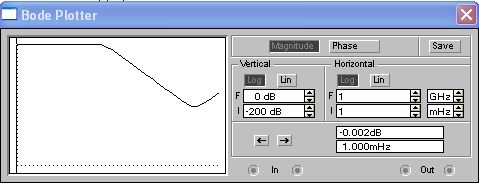

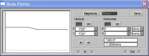

Ich hab die Schaltung mal im Workbench simuliert und es kam heraus, dass
die schaltung eine Tiefpassschaltung sein dürfte. Ich anhang zeiche ich
das Bodediagram.. ich hoffe das bringt dir was.
