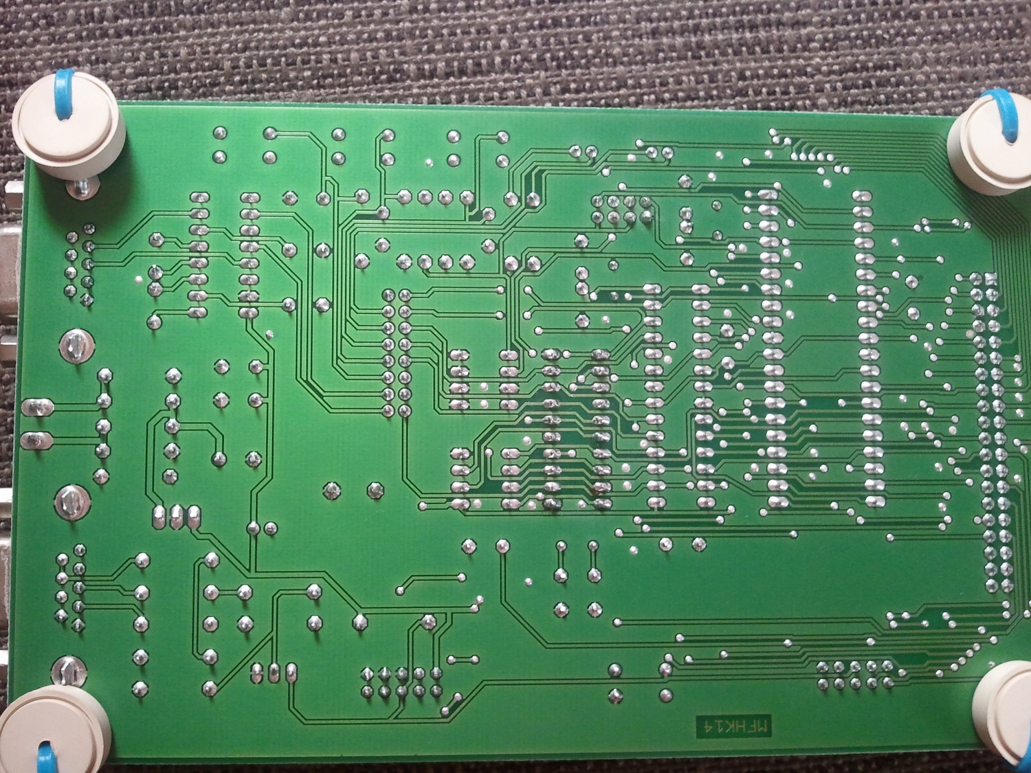

von Enrico x. (rawwr)
Hey,
Erstmal danke für eure Hilfe.
Die Bilder von der Platine hab ich angehängt.
Habs jetzt gerade nochmal ohne mega8 und ISP Kabel versucht, wird genau
so heiß.
Werde dann wohl bei Pollin reklamieren, oder erkennt ihr was
ungewöhnliches auf der Platine?

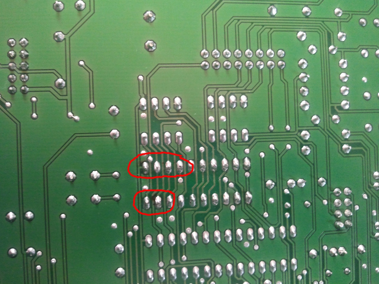

Hey,
Also ich werde das Teil jetzt reklamieren.
Hab unten auf der Platine auch noch so kleine braune stellen entdeckt.
Kann das die Ursache sein ?
von Joachim (Gast)
Ich glaub ich hab deinen Fehler. Miss doch jetzt endlich mal nach, ob du
nen Kurzschluß hinter dem Spannungsregler drauf hast. Ich glaub ich sehe
da auf deinem Bild nämlich einen...
von Fritz M (Gast)
Auf dem letzten Bild ist der Kurzschluss nun wirklich deutlich zu sehen.
Links, ca. 1 cm über den roten Kringeln ist eine Zinnbrücke vom
Reglerausgang nach Masse.
Nice das wars danke :)

von Joachim B. (jojo84)
Nicht daß ihm gesagt worden wäre, er solle bitte mal auf Kurzschluß
überprüfen... ;) !!
Egal, so lange es jetzt läuft =)
von JürgenK (Gast)
hatte das selbe Problem wie der Themenersteller....spannung angelgt,
kurzschluss, spannungswandler heiß wie sonst was, keine leuchtende netz
Led....
selber Lötfehler an der Unterseite (fertig gelötet von Pollin)...zwar
nicht ganz so ausgeprägt (die verbindung war vlt Haaresbreite)  aber da
an der selben stelle...falls es bei noch jemand auftreten sollte....
ich habs durchgegratz und nun funktioniert es ;)
