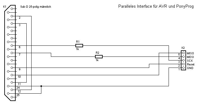

ich bin blutiger Anfänger und programmiere mit assambler
meine Programme die ich so geschrieben habe funktionieren
in der Simulation von AVRStudio auch wunder bar jedoch wenn
ich sie auf meinen AVR übertrage führt er entweder nur den ersten
Befehl aus oder macht gar nichts bin jetzt soweit, dass es vielleicht
an meinem Programmieradapter liegen kann. (sehr primitiver
aufbau) Anlage liegt bei
Hallo Alex,
ich nutze auch nur so einen primitiven ProgAdapter und habe bis jetzt
keine Probleme gehabt.
Wenn dein AVR problemlos erkannt wird und du das Prg. uebertragen
kannst, so ist der Apater i.O.
Der Fehler sollte dann im Prg liegen.
