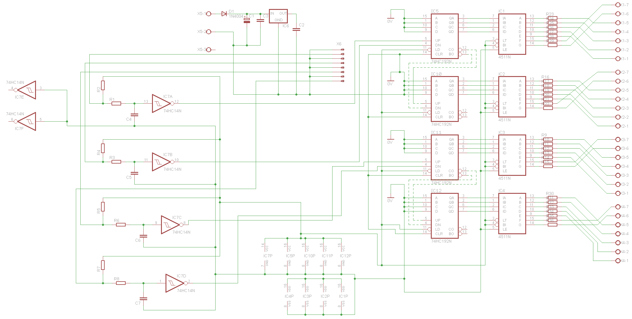

Up/Down Counter Schaltplan
#2327813

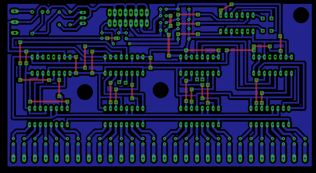

Sieht für mich so aus als wenn die Versorgung(+) vom Regler mit der
Schaltung gar nicht verbunden ist. Werte sollte auch bei den
Bauelementen stehen. Bestückungsdruck beim Layout wäre hilfreich.
Im Schaltplan baut man keine Versorgungsnetze, sondern platziert
in der Nähe der Pins das entsprechende Symbol +V oder VCC und GND.
Dann kann man sofort sehen auf welchem Potenzial welcher Pin liegt.
So ist das zu unübersichtlich. Was soll die Schaltung denn machen?
