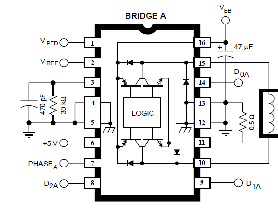

ich habe hier einen A3955SLB (besser gesagt 2) inkl einem Stepper +
Mechanik.
Ich würde gerne "diskret" testen, ob die Elektronik bei den passenden
Ansteuersignalen noch läuft. Leider ist mir nicht ganz klar, wie Phase
und D0...2 zur Ansteuerung zu verwenden sind? Hat da jmd einen kurzen
Denkanstoss?
Danke.
OP #2328030
...reicht es, D2...0 auf H zu legen und dann Phase nach HH LH LL
HL...laufen zu lassen? Und wenn ich halb, viertel oder micro Schritte
möchte, muss ich zudem die 6 Datenleitungen bedienen? Uff. 32 Byte für
eine Runde? Ah, 2 Counter, einer hoch, einer runter + das Phase Schema.
Gut, probier ich mal.
