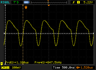

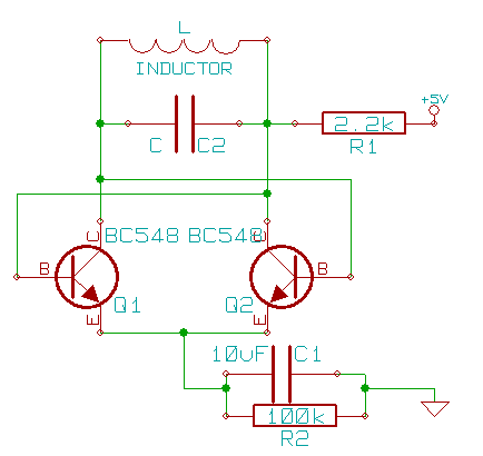

verwende hier eine sehr simple Schaltung um meinen Schwingkreis arbeiten
zu lassen. Im Bereich von 125kHz (mit einer 800uH Spule und C=2nF)
funktioniert die Schaltung (auch wenn's kein schöner Sinus ist) sehr
gut. Auch wenn ich diese große Spule mit einem 4.5-20pF Trimmkondi

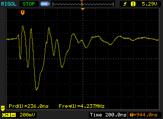

verwende (siehe Oszibild 0). Wenn ich aber in den 13.56 MHz Bereich
gehen will (Spule ca. 25uH mit 4.5-20pF Trimmkondi) dann sieht die
Schwingung häßlich aus (Oszibild 1) bzw ist eigentlich eher eine
gedämpfte Schwingung.
Was kann ich denn tun damit ich eine schöne Schwingung im 13MHz bereich
hinbekomme? Ist diese Schaltung dafür nicht geeignet? Sind diese 08/15
Transistoren zu langsam? Problem ist: hatte vor es mit einer
Colpits-Schaltung zu machen, verstehe aber dabei nicht, wie ich die
entsprechen Kondesatoren dimensionieren muss damit mit meiner Spule und
dem TrimmKondi die 13.56MHz rauskommen.

Hallo Michael
Lass mal den C1 weg. Am Emitter müssen sich Schwingungen ausbilden
können. Dafür kann man eine Seite der Induktivität direkt auf Plus legen
und an der anderen Seite das Signal abgreifen. R1 ist also nicht
notwendig. Eine Anpassung der Stromaufnahme kann man schon mit R2
bewirken.
L=3.5µH und C=15pF sollten ungefähr die 13MHz ergeben.
