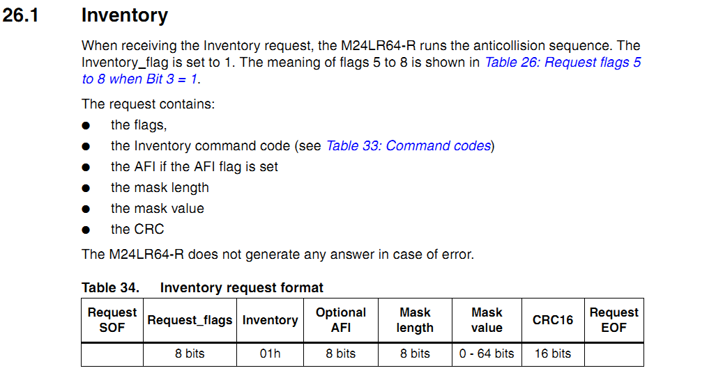

Hallo an alle,
ich habe gerade ein kleines Problem einen RFID-EEPROM von ST (M24lr64)
anzusprechen. Meine Frage könnte aber auch für jeden beliebigen anderen
ISO 15693 kompatiblen RFID-IC gelten. Im Anhang ist ein Auszug aus dem
Datenblatt in dem der Aufbau einer Nachricht dargestellt ist. Mein
Problem liegt bei den Feldern Mask length und Mask Value. Ich kann mir
noch zusammenreimen das ich mit Mask length die Länge des folgenden Mask
values in Bit angebe, ich habe aber keine Ahnung was diese ominöse Maske
ist....
Hätte ja erwartet das mich ne googlesuche nach crc mask weiterbringt
aber fehlanzeige.
kann mir jemand weiterhelfen?
Danke im voraus
>aber fehlanzeige.
Mask ist ein Datenfeld, über das auch der CRC-Alg. läuft, daher findet
man
mit "crc mask" auch nichts ;-)
