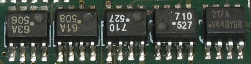

ich sitze hier gerade vor einem CAN-Bus-Board mit galvanischer Trennung
dessen Funktionalität ich gerne nachbauen würde (Der Preis von 250,--
pro Stk vom Hersteller finde ich unverschämt...).
Die GT erfolgt hier nicht direkt an CAN-L/H sondern vor dem Treiber IC
(TJA1054) mit insgesamt 5 Optokopplern (3 verschiedene Typen).
Die Beschriftung der Optokoppler ist wie folgt:
217A
61A
63A
710 entschlüsselt als HCPL 0710 (RXD u. TXD zu Prozessor)
Alles in SOIC8 Bauform mit ganz dieckem Gehäuse.
Kennt jemand diese drei anderen Typen? Ich könnte zwar auch dort die
HCPL0710 verwenden, aber deren Preis (>=4,--) ist doch etwas stramm. Und
bei den drei Optos handelt es sich um welche die auch nur langsame
Signale schalten oder ausgeben müssen.
Noch eine Frage, kennt jemand einen Applikationsvorschlag wo die GT
direkt am CAN-Bus erfolgt?
