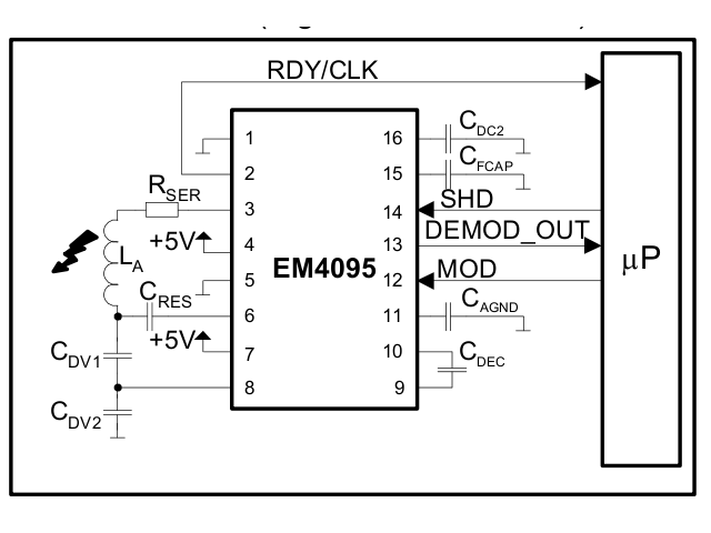

ich möchte folgende Schaltung aufbauen.
Nun bin ich am Überlegen ob ich zum Emulieren eines Transponder-Tags an
Pin 3 und 6 einen NPN Transistor schalten kann und den IC mittels SHD
schlafen lege...
Würde das Funktionieren? möchte ungern zum Emulieren und Zum empfangen 2
Spulen verwenden
Gast #2330893
Wieso möchtest Du das machen?
Warum nicht gleich eine Spule? Kostet doch nix, ebenso wie die Tags.
Die Spule bildet mit R und C einen Schwingkreis, d.h. die Werte sind von
der Spule abhängig, damit die Resonanzfrequenz stimmt. Die
Spulenspannung kann auch gerne größer als 140V werden!
Wenn es Dir nur um eine Funktionsanalyse geht, ich habe mal ein paar
Aufnahmen des Manchester-Signals mit einem Logicanalyzer gemacht.
