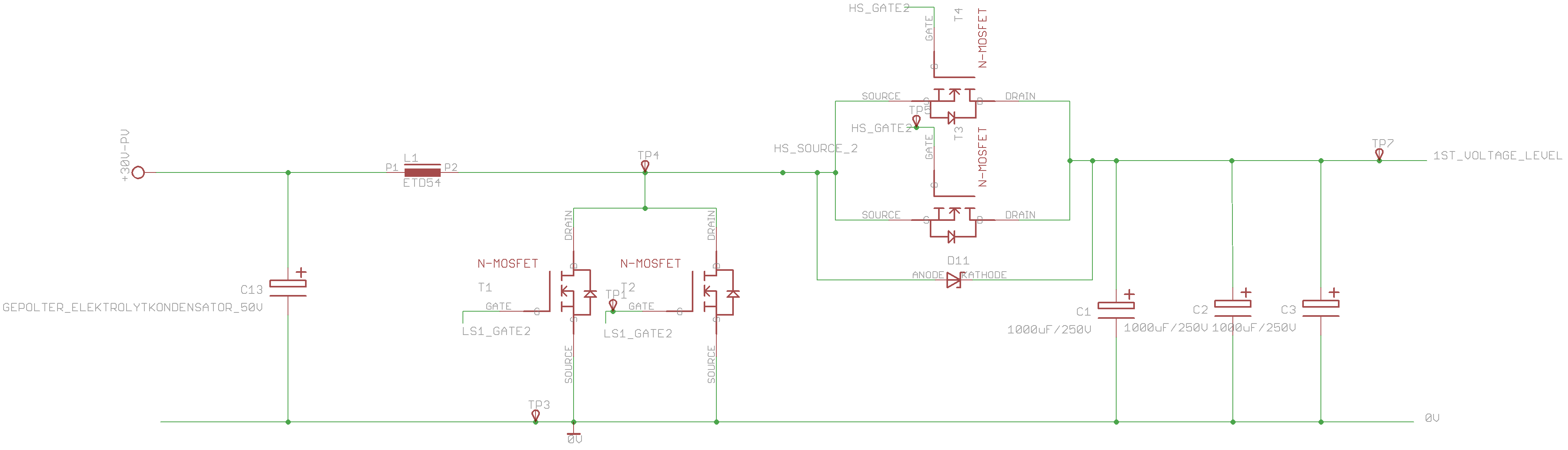

ich bin bei meiner Thesis und ich implementiere einen Synchronwandler
als Hochsetzsteller. Die Anforderungen sind: Taktfrequenz 50kHz,
Eingangsspannung 30V, Ausgangsspannung 150V , 300W.
In "Boost_Converter.png" sieht man die Schaltung die ich entworfen habe
und in der anderen zwei Bilder die Spannungsverläufe am Gatter der
Mosfets.

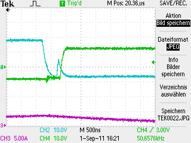

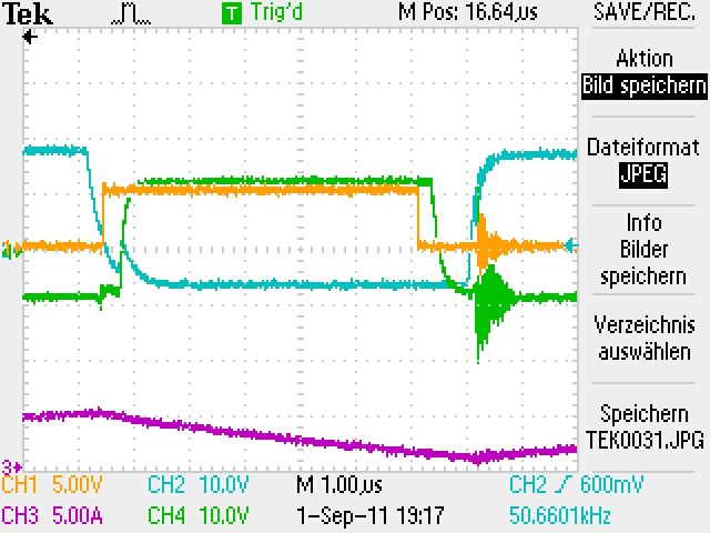

Das blaue Signal ist die Gatterspannung der MOSFETs T1 und T2 (parallel
geschaltet) und das grüne Signal die Gatterspannung des MOSFETs T3 und
T4(parallel geschaltet).
Was ich nicht verstehe, ist der Spannungsanstieg am Gatter der MOSFETs
T1 und T2 beim Einschalten der MOSFETs T3 und T4.
Dieses Verhalten fängt an wenn die Ausgangsspannung 60V ist, d.h. mit
Tastverhältnis 0.5 oder großer ist.
