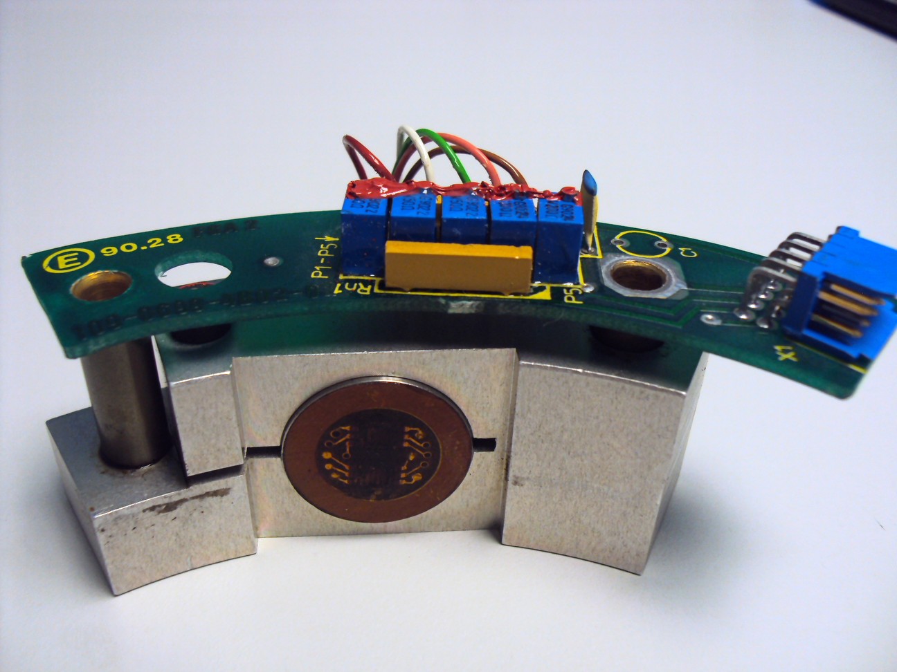

Hallo Spezialisten,
aus einem Servomotor habe ich dieses Modul ausgebaut (Deckel Maho
Fräsmaschine).
Es enthält zwei Magnetsensoren.
Hinter beiden sitzt ein Magnet. Vor einem dreht sich ein Zahnrad mit >
300 Zähnen auf seinem Umfang, vor dem anderen ein Rad mit nur einem
Zacken (Nullimpuls).

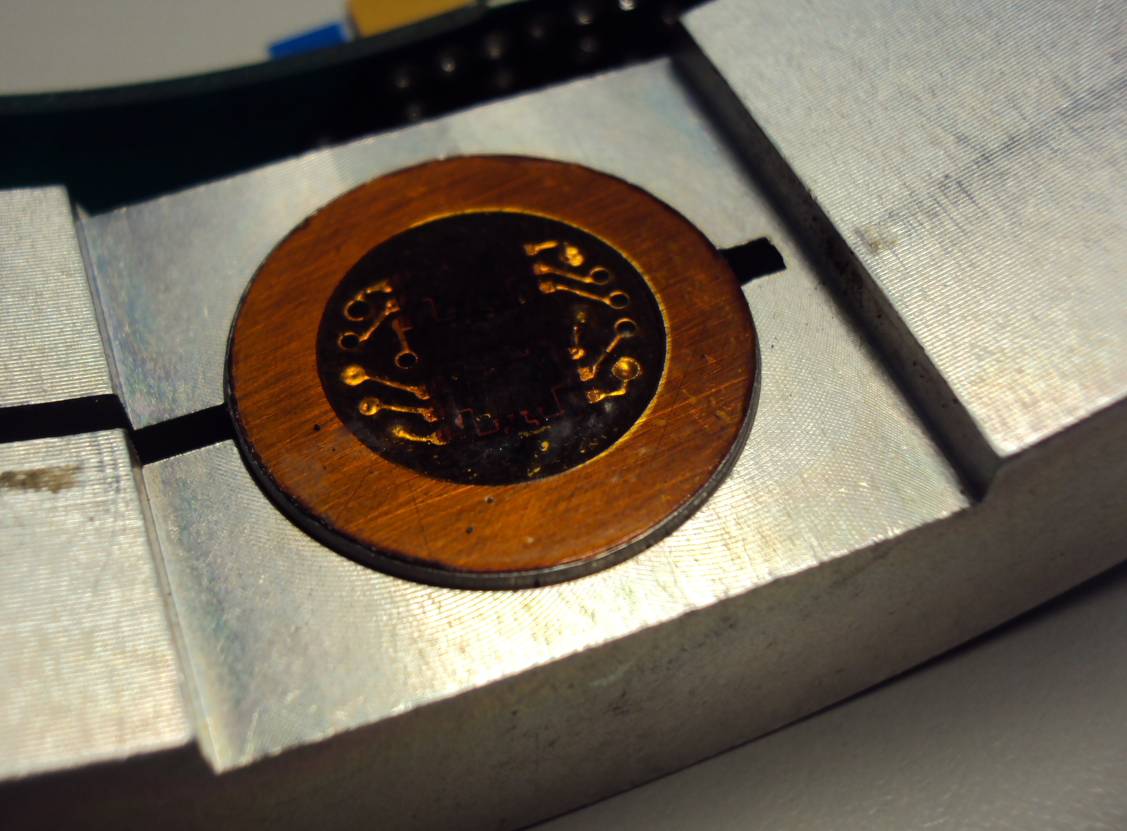

Die vergossenen/gekapselten Sensoren sind mit 5 Anschluessen versehen,
bezeichnet mit "+", "0V", "3". "5". "8"
Diese liegen auch auf dem 10poligen Molexstecker, NICHT jedoch auf den
Pins 3,5 und 8. (Keine Ahnung also, warum die so bezeichnet sind)
C2 mit 10nF liegt zwischen "0V" und "+"
Rn1 und Rn2 sind 6polig und wohl Widerstandsnetzwerke, bei denen ich
nicht weiss, wie sie verschaltet sind und welche Werte sie aufweisen.
Alles ist, wie auch die Potis 50R und 200R zeigen, sehr niederohmig.
Von Hallsensoren kenne ich andere Beschaltungen.

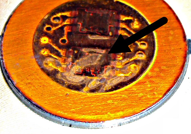

Auch eine solche Struktur in der Oberflaeche der Sensoren (Pfeil)= habe
ich noch nicht gesehen.
Irgendeine Idee welche Sensoren das sein koennten?

Gast #2330914
Variable Reluctance, das sind kleine Spulen, und zwar vermutlich 3,
obwohl es eigentlich 4 sein müssten (dann ist mit 0V wohl nicht GND
gemeint).
Wenn du am (zusammengebauten) Rad drehst, entstehen kleine induzierte
Spannungen an den Anschlüssen. Vor allem wenn man zwei Anschlüsse
desselben Zahnrads an einen Komparator legt, schaltet der dann von Zahn
zu Zahn, aber erst ab einer bestimmten Geschwindigkeit.
OP Persönliche Seite #2333427
> gemeint).
Hallo MaWin,
danke fuer die Idee, aber das isses nicht.
Wenn ich nur den Innenwiderstand der Gesamtschaltung messe (ca. 30
Ohm...sieht alles irgendwie nach einer Brueckenschaltung aus...auch wg.
der Potis) und einen Stahlnagel vor die Sensoren halte, verringert sich
der Widerstand von ca. 30 Ohm auf ca. 29 Ohm.
Statisch! Also bis ich den NAgel wieder entferne.
Kann also nicht mit Induktion funktionieren.....muss irgendwas anderes
sein.
Gruss
Michael
Gast #2333544
   Das Hilfsfeld(Gleichfeld) für ein Hall-Element
   Das Gleichfeld wird von den Zähnen bei Rotation
   verändert und erzeugt am Hall-Element eine Spannung.
#2333750
Bei nur 5 Anschlüssen gibt's ja nicht so viele Varianten.
Erstmal müsste man die Versorgungsspannung zwischen 0V und + wissen. In
Frage kämen wohl 5V, 12V oder 24V. Kannst du an der Maschine nachmessen,
was die anlegt? Ansonsten mal mit 5V anfangen.
An den drei Ausgängen kommen wohl zwei um 90° verschobene Sinussignale
(evtl. Rechteck) raus, mit einer Periode pro Zahn. Der dritte Ausgang
liefert einen Impuls bei dem einzelnen Zacken. Was wo rauskommt findest
du am besten mit einem Oszilloskop.
Uwe
OP Persönliche Seite #2333967
Hallo Uwe,
ob die beiden Hauptsignale 90 Grad verschoben sind, bezweifle ich. Ist
aber auch egal, Hauptsache sie SIND verschoben.
Ich kann leider nicht mit dem Oszilloskop an die Maschine, werde aber
wohl mal im Labor einfach 5V speisen und sehen, was rauskommt.
Was mir immernoch nicht klar ist, ist die eventuelle EInstellung der
Potis.
Dafuer waere es eben besser zu wissen, was fuer Sensoren das sind.
Ich habe bisher auch noch nie mit einfachen Halls zu tun gehabt....immer
nur mit integrierten, die schon nette Signale lieferten..... mal sehen
ob´s im Netz noch zu den alten was gibt...
Gruss
Michael
OP Persönliche Seite #2334843
Jo, habe ich auch erst gedacht, aber der Gesamtwiderstand sind ca. 30
Ohm.....und so gerne verbrate ich nicht mal einfach 0.8W wenn ich nicht
weiss wo die genau hingehen....
Gruss
