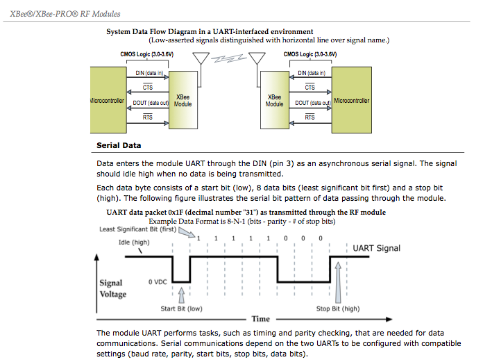

Hallo, ich möchte die XBees über 3,6 Volt Li-Io versorgen. In Kombinationen mit Atmegas oder Attinys ist es wahrscheinlich der beste Weg von den 3,6 volt auf 3,3 Volt zu gehen!? Ich habe nach geeigneten Spannungsreglern für 3,3 Volt gesucht, aber nicht das passende gefunden. ICh finde die Xbees klasse, aber warum die unterschiedliche Pegelspannung von 3,3 Volt?
#2331367
Datenblatt sagt, das die von 2.1 - 3.6 Volt laufen
Das stimmt, aber beim UART steht das: 3.3V CMOS UART. Daher meine Frage nach einem Spannungsregler für 3.3 Volt bei IN 3.6 Volt!
Allerdings steht dies im Datenblatt. bei reichelt und Co wird expliziet auf 3.3 V des UARTs hingewiesen...
#2331457
Der UART kann auch 3.6V, ist kein Problem. Wenn noch ein uC angeschlossen werden soll, den am besten mit der gleichen Versorgungsspannung betreiben.
Ich werde es testen, dankeschön!
