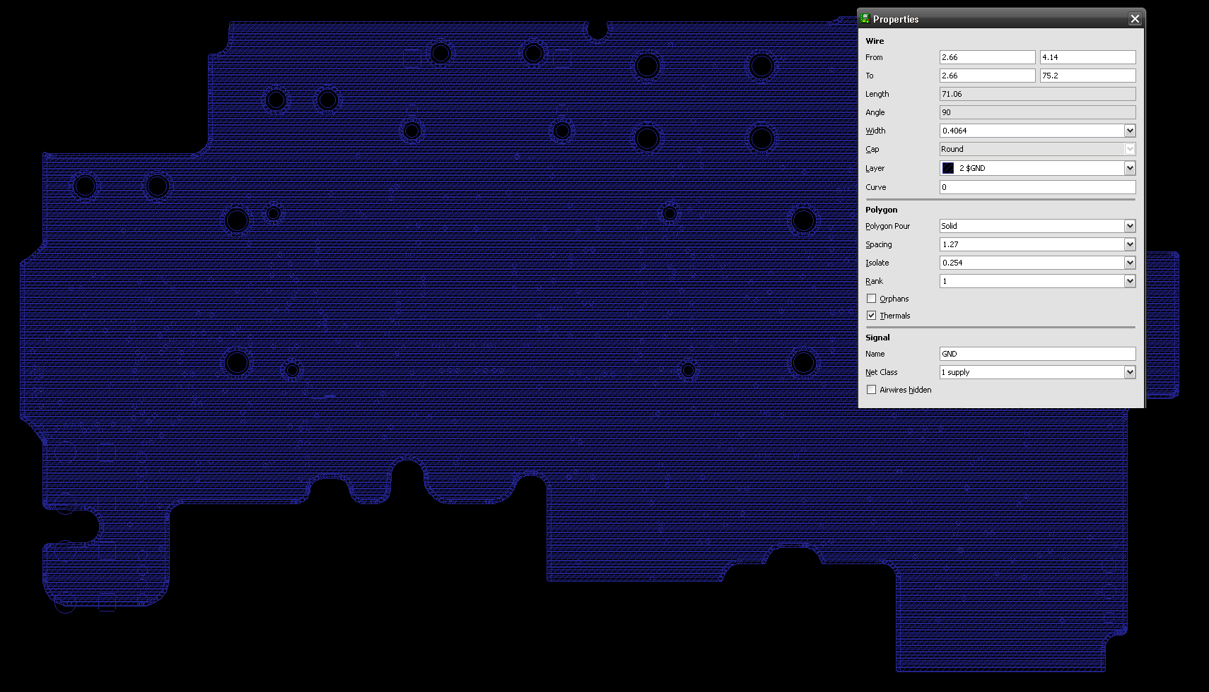

bei mir füllt Eagle die gesamte Platine mit der Massefläche aus, ohne
die Vias freizulassen. Ich habe in der Hilfe nachgesehen und gegooglet,
aber keinen Fehler in meinen Einstellungen bemerkt. Auf den anderen
Layers funktioniert auch alles.
Ich bin sicher eas Problem ist leicht lösbar wenn man weiss wie. ;-)

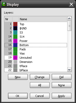

Sieht aus als wären die Layer falsch angeordnet. Wenn z.B. die Layer,
die mit den Vias verbunden werden, oben und in der Mitte liegen (buried
via), der gnd-Layer aber ganz unten, dann entsteht so ein Bild. Die Vias
müssen dann ja nicht frei gemacht werden, weil sie keinen Kontakt mit
dem gnd-Layer haben und durch diesen auch nicht durchgeführt werden.
Wie viele Layer hast Du?
Eine nur zweiseitige Sache ist das ja nicht mehr.
Es ist besser keine supply layer zu verwenden, da die invertiert
dargestellt werden. (Hilfe supply layer). Besser ist es ein polygon zu
verwenden und dem den Namen gnd usw. zu geben. AFAIK wird es in der
nächsten Generation von eagle keine supply layer mehr geben.
