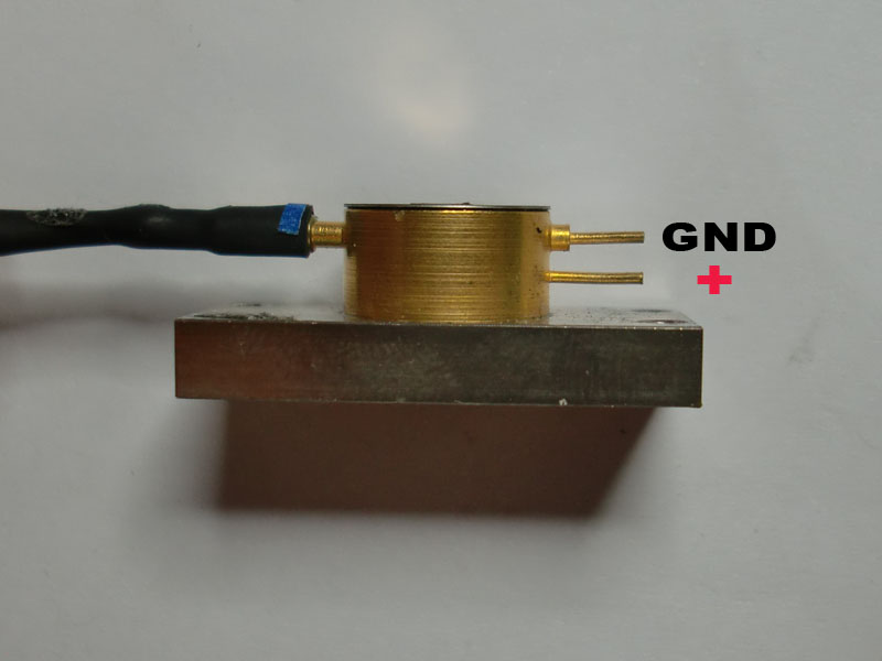

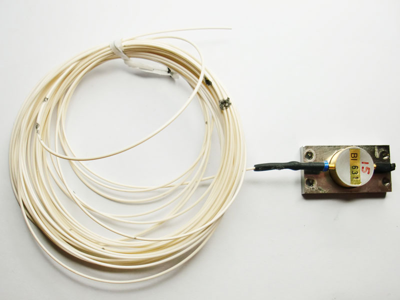

Verkaufe mein IR Lasermodul (808 nm) mit einer Ausgangsleistung von 3W
mit etwa 2.5m Glasfiber dran.
Es wurde im 2008 in einem Plotter eingebaut (kunststoff Platinen
schneiden). Anfang von 2010 wurde es wieder vom Plotter entfernt, wegen
der niedrigen Menge Aufträge. Das Lasermodule ist deshalb 100%
funktionsfaehig !
Uf : 2.3 V DC
If : 1.3 A
P : 9500 W/cm2
Glasfiber diameter : 0.15 mm
Protective coating diameter : 0.20 mm
Weisse Schutzhulle diameter : 0.85 mm
Abmessungen Modul : 30.1 x 15.9 x 11.7 mm (L x B x H)
M2.5 Bohrloch : In jeden 4 Ecken
Preis : 100 EUR zzgl Versand.
Aufm : Plotter oder Schutzbrille werden nicht mitgeliefert. Also sollte
man die notwendigen Vorsichtsmaßnahmen treffen.

kann ich die Diode nur mit 1,3A betreiben (für 3W etwas wenig)?
Wie gross ist der Strahldurchmesser am Glasfaserkabelausgang?
Hat er genügend Energie um einen schwarzen dünnen Holzspies anzuzünden?
Gruss Rene
Gast #2348181
Ja...ich finde auch, dass da keine 3W optische Ausgangsleistung
herauskommen können, wenn ich nach den angegebenen elektrischen Werten
gehe.
Bei 2,3 V und 1,3 A komme ich auf knappe 3 W Gesamtleistung.
Setze ich einen Wirkungsgrad von runden 60 % an, komme ich nur auf 1,8 W
Popt..
