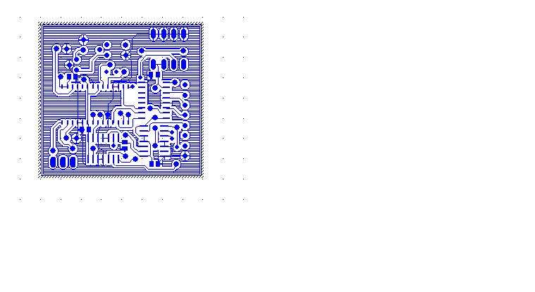

Moin,
ich hab mir Gerbview geladen und wenn ich dort eine Gerber reinlade,
bekommen große Flächen streifen, die auch beim Ausdrucken mit
erscheinen. Kennt sich damit jmd aus?
Außerdem möchte ich, dass die Pads frei von Kupfer sind. Ich weis das
ict nicht der Sinn des Gerbers, aber ich bohre halt die Löcher nach dem
Auftragen des Toners manuel. Hat da jemand eine Idee?

das liegt an dem Filter!
Ausserdem ist das eine Vektorgrafik, da wird jede Linie als
Strich(Koordinate) berechnet, d.h. im Eagl werden die Vektoren in
verschiedenen Strichstärken generiert, welches dein Import-Filter nicht
berücksichtigt.
Nimm einen PDF-Drucker oder die Druckoption PDF, dann wird alles hübsch!
