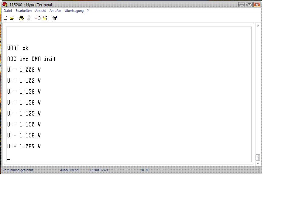

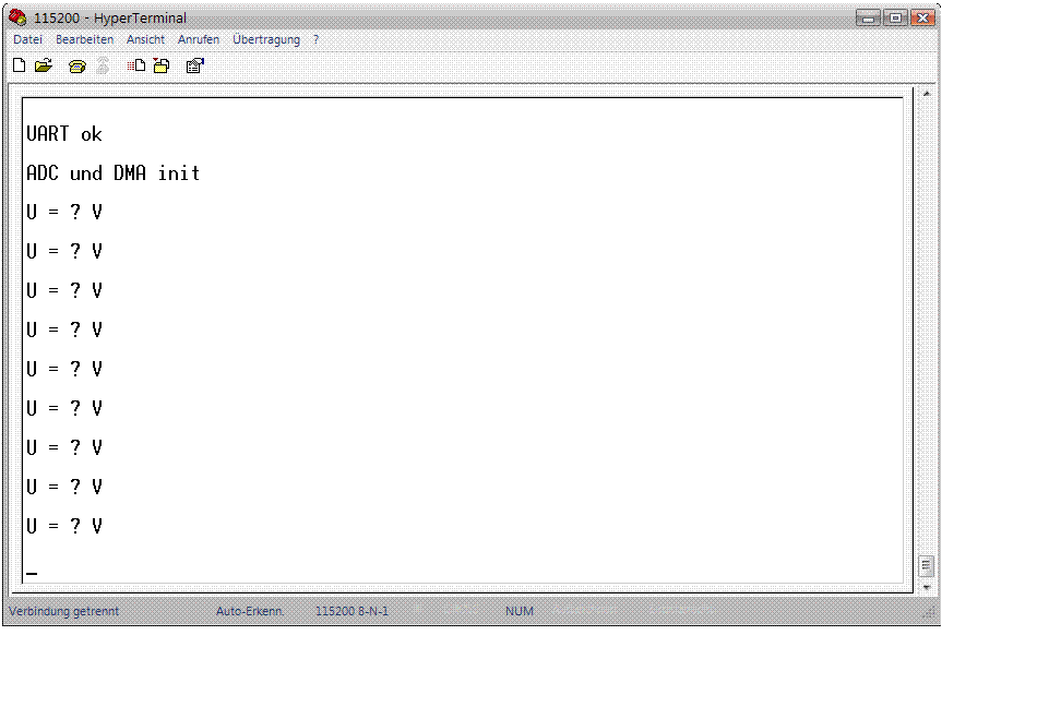

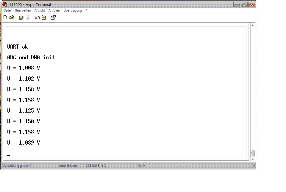

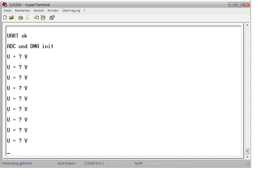

Als ich jedoch versucht habe das Programm selbst zu verwenden und
Umzuschreiben bin ich auf das Problem gestoßen das mir bei den Werten
nur ???? ausgegeben werden. Auch wenn ich das Programm 1 zu 1 in mein
AVR Studio kopiere und die libs einfüge stoß ich immer auf das selbe
Problem.
Ich hab zwa das Forum hier, sowie Google die letzten Tage durchforstet
aber wahrscheinlich seh ich den Wald vor lauter Bäumen nicht.
Auf alle Fälle weis ich, dass es an dem Wert %.03f bei der printf()
Funktion liegt jedoch Versteh ich nicht wieso er mir hier Probleme
verursacht und im eigentlichen Programm nicht.
