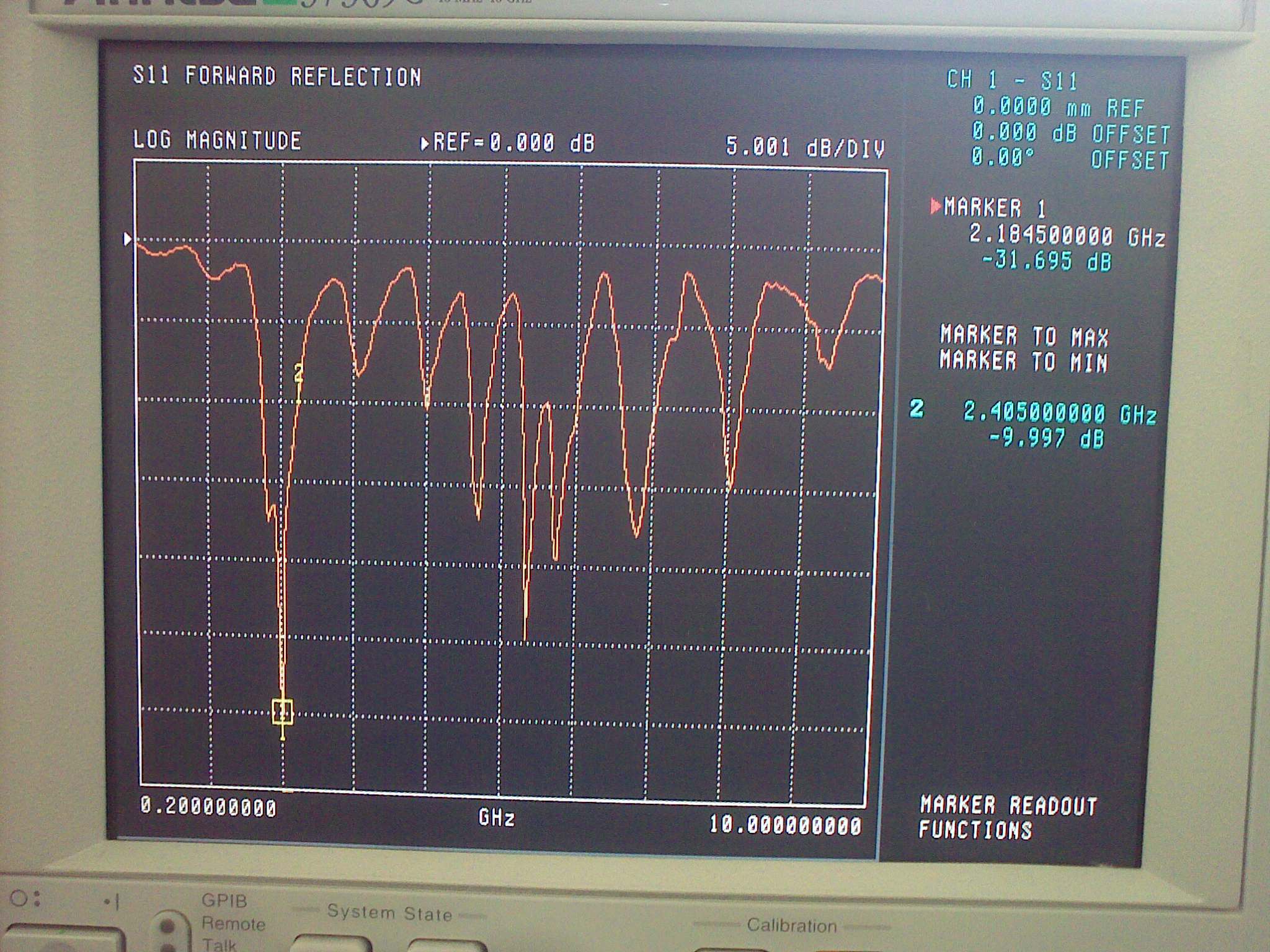

grundsätzlich funktioniert dieser aufbau, jedoch hatte ich mir etwas
mehr reichweite erhofft. also habe ich den aufbau mal in der hochschule
an einen netzwerk analysator angeschlossen.
das ergebnis überraschte mich etwas. das system ist perfekt für 2,18ghz
angepasst und erreicht einen reflektionsfaktor von ca -31dB. bei den
gewünschten 2,4ghz beträgt dieser nur noch knapp -10dB. (bild der
messung ist angehängt. auf den relevanten frequenzen sind marker
platziert.)
nun bin ich am rätseln, wodurch ich die resonanzfrequenz verstimmt haben
könnte. ich kann mir nicht vorstellen, dass die antenne selbst schuld
daran ist. andererseits ist das design auch nicht sehr komplex, sodass
man eigentlich nicht soo viel falsch machen kann.
ich bin für jeden tip dankbar.

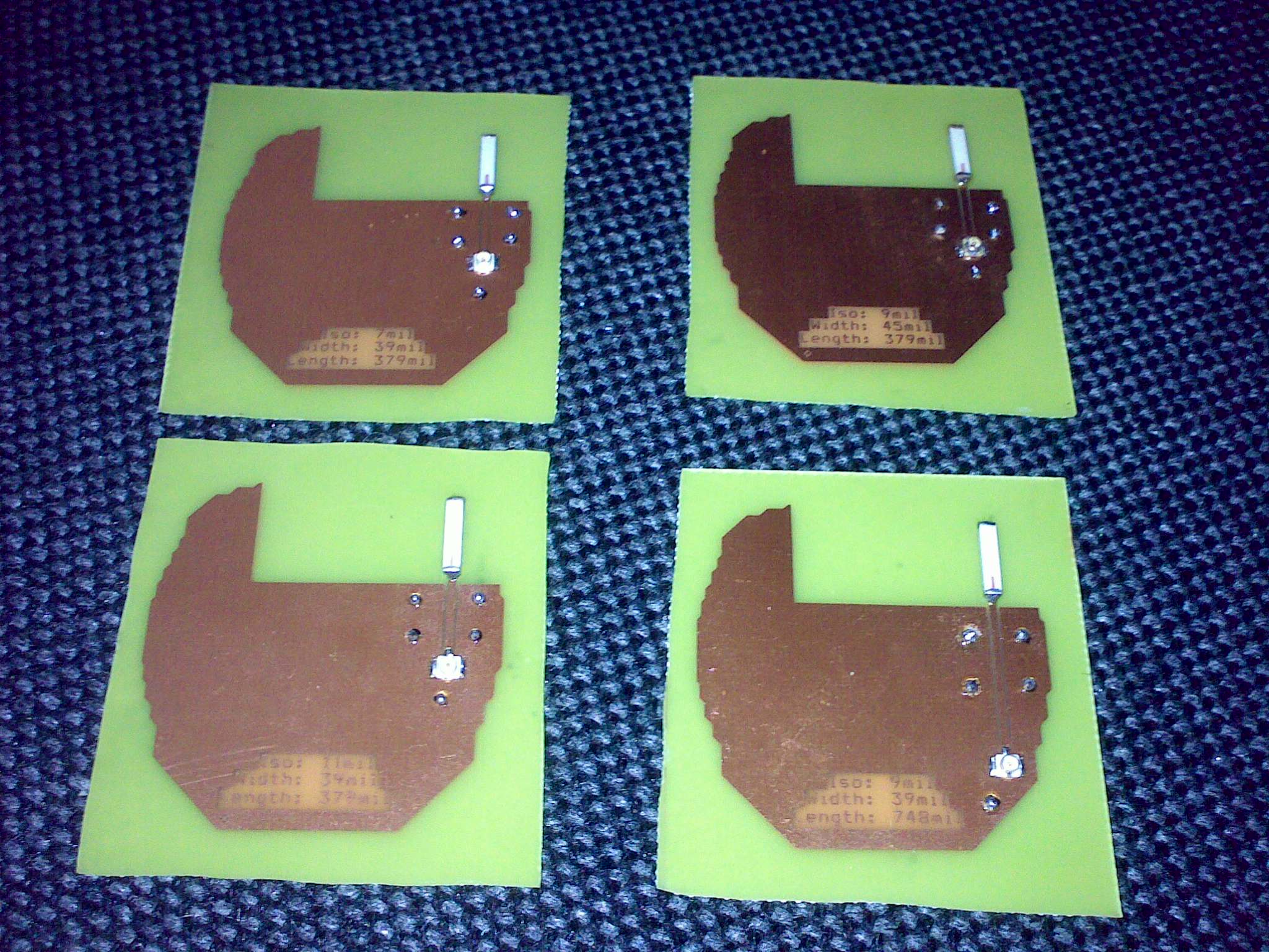

@lukas k.: als epsilonr habe ich 4,3 angenommen. dies soll laut internet
ein ungefähr passender wert bei 2,4ghz für fr4 sein. die geplante länge
der zuleitung ist gut 9,6mm lang. ein bild mit vier meiner testplatinen
habe ich angehangen (platinendicke : 0,8mm)
@winfried j.: um probleme des belichters auszuschließen habe ich mal
mehrere platinen mit leicht variierenden zuleitungsabmaßen angefertigt
und diese einzeln vermessen. das ergebnis war, dass keine veränderung
der zuleitung eine relevante resonanzfrequenzverschiebung bewirkt hat.
der speisepunkt der antenne passt auch. die größe der lötpads entspricht
der im db angegebenen. die massefläche auf der rückseite sieht aus wie
auf dem angehängten bild, natürlich ohne die zuleitung und die
antennenpads.

von HF-Werkler (Gast)
Bei deinen Platinen fällt mir folgendes auf:
- Der Leitung fehlt es an Durchkontaktierungen in grosser Menge
(Masseflächen nur mit 5 gelöteten Drähten punktuell verbunden!)
--> Die Vias müssten mehr werden an allen antennennahen Kanten und an
dem Stecker (u.FL). Weiterhin ist es sinnvoll die Stripline mit Vias
"einzugrenzen".
- Die eine Kante der PCB Masse (rechts) kommt imho zu früh für die
Antenne
- FR4 kann durchaus anderes Epsilon R haben, als von dir genannt. Frag
genau den Hersteller nach, was er benutzt hat.
- Der Abstand der "Masse" zum Leiter scheint mir viel zu klein -> zu
niedrige impedanz.
Weiterhin schau mal in das Datenblatt der Antenne. Dort wird ein viel
früher endendes Dielektrikum/Basismaterial oben an der Antenne genutzt.
Weiterhin ist die Masse bei dir viel ausgeprägter/grösser als im
Beispiel (die "Masse" ist Teil der Antenne/Strahlerlösung!) und du nutzt
keine Anpassschaltung, um deine Verhältnisse anzupassen.
Such dir mal das Programm AppCad, das bietet die Möglichkeit die
Anpassung der Coplanarleitung durchzurechnen.
Gruss

als basismaterial benutze ich bungard-fotoplatinen. in deren datenblatt
ist das epsilonr wie folgt angegeben: 4,8(1mhz), 4,6(100mhz), 4,5(1ghz).
daher nehme ich an, dass die 4,3 für 2,4ghz ganz gut passen dürften.
den abstand der masse habe ich eben nochmal mit dem von dir empfohlenen
appcad nachgerechnet und ich komme mit meinem maßen auf ein z0 von
48,8ohm. sollte also ca. passen.
ein kürzeres dielektrikum habe ich bereits versucht. hat leider keine
verbesserung bewirkt.

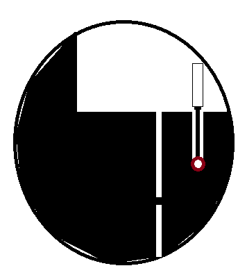

würde es bei der masse etwas helfen, wenn ich die antennenmasse wie in
der angehängten zeichnung von der restlichen masse "abtrenne"? oder
bringt mir das keine punkte? gibt es pauschale lösungen wie ich die
anpassschaltung für die große massefläche dimensionieren kann? oder kann
ich das nur mit teuren simulationstools ermitteln?

von Winfried J. (Firma: Nisch-Aufzüge) (winne) Benutzerseite
ich würde versuchen Kapazaitäten zu verringern.
Methoden habe ich schon genannt.
±20 % darfst du bei normalem FR4 gern einplanen.  Außerdem ist es
arg ungleichmäßig verteilt, am besten ist es noch, schräg zur
Laminierrichtung zu arbeiten.
Bau doch mal eine Anpassschaltung dran (LC), wie im Datenblatt benannt.
Die Werte musst du durch probieren an deine Gegebenheiten anpassen. Aber
das wird nur richtig gehen, wenn die Leitung mit vielen Vias versehen
wurde und 50 Ohm hat.
von Tobias (Gast)
hi hf-werkler,
ich war heut nochmal mit einem großen stapel kleiner ls und cs mit
meiner platine am netzwerkanalysator. und ich muss sagen, dass dein tipp
ins schwarze getroffen hat. ich habe mit einer empfohlenen lc schaltung
angefangen und mich langsam weiter gearbeitet. und siehe da, jetzt liegt
das minimum des reflektionsfaktors bei genau 2,4ghz. alles bestens.
danke für alle hinweise.
gruß
tobias
