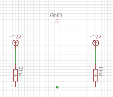

Stehe vor einem kleinen Problem. Ich würde gerne in Eagle mehrere
unabhängige Stromkreise Zeichnen.
Habe zwei Kreise mit +12V diese sollen aber unabhängig sein. Einmal zum
schalten einer Heizung und einmal für Motoren. Wie bekomme ich dies in
Eagle hin? Bin da etwas Ratlos.
Wenn ich das Board öffne sind beide 12V Leitungen miteinander verbunden,
diese möchte ich jedoch eben getrennt haben.
Gibt es da eine Lösung in Eagle?

Wenn das Kind schon im Brunnen liegt geht das nicht mehr..
Du musst erst die Netze trennen und dann umbenennen, Eagle fragt dich
dann ob du alles oder nur das aktuelle Segment umbenennen willst...
Zukünftig gleich verschiedene Symbole verwenden, sind doch schon
vorhanden...
