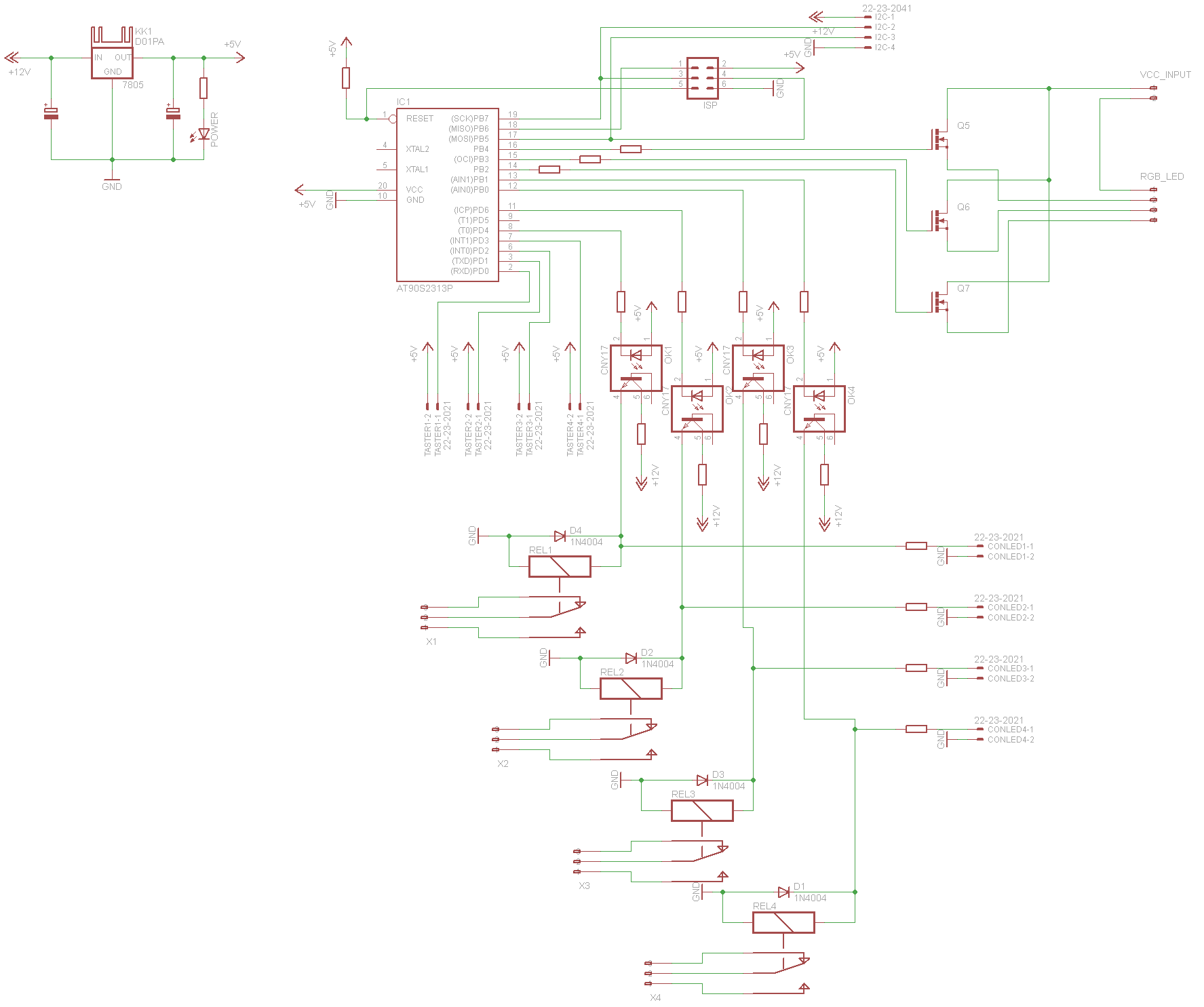

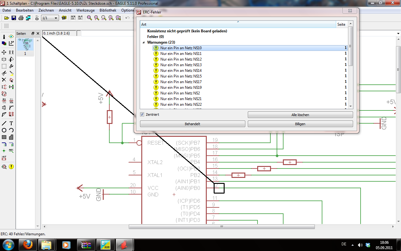

Ich baue gerade an einer I2C Steckdosenschaltung. Gezeichnet wird in
Eagle. Beim Error Check wird mir aber immer gesagt das mehrer Netze nur
an einem Pin angeschlossen sind.
Wenn ich sehr nahe an einen Pin Scrolle, sehe ich aber das er richtig
verbunden ist. Auch ein löschen der Verbindung und neu Zeichnen bringt
nichts. Immer wieder kommen die gleichen Pins als Fehlermeldung.
Könnt Ihr mir helfen?
Anbei das Schema.
Gruss philippe

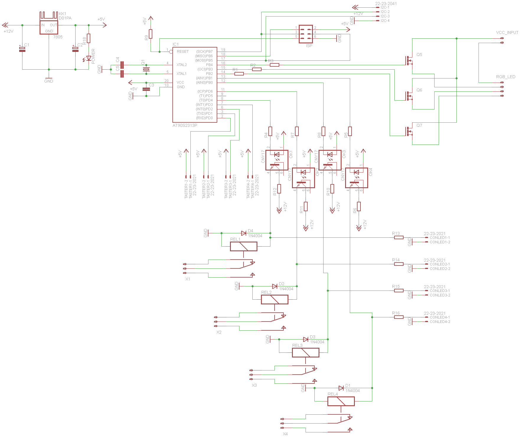

Raster sollte eigentlich kein Problem sein, da ich die Bauteile aus der
Bibliothek habe und direkt verbinde.
Ich hab jedoch jetzt einen verdacht. Ich glaube als Widerstände hab ich
die Dummys ausgewählt weil ich zu Faul war zum suchen.
Gruss
