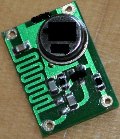

Hallo Kai,
Ich habe mir vor einem halben Jahr auch das Funkset von Conrad gekauft.
Ich wollte es für eine Schaltung verwenden, habe es aber doch nicht
gemacht.
Als ich das Bild vom Sender mit dem Sender verglich, sah ich, dass ein
Kondensator fehlt. Ich dachte, dass er nicht gebraucht wird, weil er
Kuzgeschlossen ist.
Als ich es verwendete, funktionierte es nur wenn man den Transistor am
Sender mit dem Finger berührt. Wie kann das sein?
Hat dein Sender auch keinen Konensator?
Mfg
