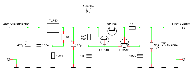

von Ina (Gast)
>Momentan stelle ich mir das so vor: Nach einem Trafo mit Gleichrichter
>und Glätt-/Siebelkos kommt ein Transistor, der den Strom begrenzt.
>Dahinter dann ein 7805. Macht das so Sinn?
Ja, schon. Schau mal hier, Figure 22:
http://www.datasheetcatalog.org/datasheet2/a/0s922lq6p7gwsc2hhzx6z4e3pl3y.pdf

von Ina (Gast)
>Ich möchte eine Konstantspannungsquelle mit 5V bauen.
Ja, schon klar, aber die Konstantstromquelle sitzt vor der
Konstantspannungsquelle und begrenzt den Strom auf den eingestellten
Konstantstromwert.
>@Ina: Das ist nicht ganz das, was ich meine. Ich hatte es mir so
>vorgestellt, dass der Transistor direkt vor den 7805 kommt. Also so,
>dass die geglättete Spannung vom Gleichrichter an den Kollektor kommt
>und der Emitter mit dem Eingang des 7805 verbunden wird. Macht das Sinn?

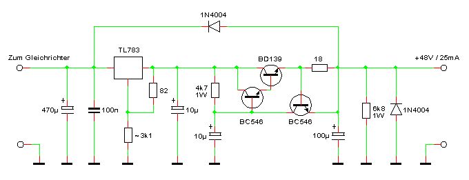

Genau so? Nein. Ein einzelner Transistor ist noch keine Strombegrenzung.
Dazu mußt du ihm noch den Basisstrom wegnehmen, wenn der Maximalstrom
erreicht wird. Die Schaltung im Anhang kann so etwas. Sie ist hier aber
am Ausgang angeordnet, als Kurzschlußsicherung. Der zusätzliche
Spannungsabfall ist hier nicht schlimm. Bei dir müßte eine solche
Schaltung vor dem 5V Regler angeordnet sein.
Schau dir noch mal meinen Link an, und versuche die Schaltung zu
verstehen. Eine Konstantstromquelle mit LM317 könnte man durchaus als
Strombegrenzer verwenden.
