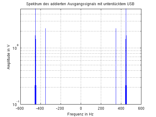

ich hätte da mal eine Frage bezüglich der FFT!!!!
Ich habe in Matlab einen I-Q-Mischer simuliert. Soweit so gut.
Sieht auch ganz gut aus. Nur stören mich die negativen Frequenzen.
Ich habe das Ganze auch mit Rauschen und einer kleinen Phasenabweichung
simuliert, so dass Seitenband(Spiegelfrequenz) nicht komplett
underdrückt
wird.
Nur kann ich mir die negativen Frequenzen nicht erklären!!!
Kann mir jemand weiterhelfen??? DANKE schonmal...

Hey super. DANKE.
Jetzt hab ich das Ganze verstanden...glaube ich zumindest!
Dadurch dass der Sinus oder auch Cosinus in der Eulerform folgendermaßen
ausschaut:
Hat die Funktion eine negative und eine positive Frequenz!!!
Die Amplituden sind jeweils 1/2.
Deshalb muss man bei der Fourier-Transformation auch von -unendlich bis
+unendlich integrieren oder???
Ich hoffe das ist so korrekt??? Wenn nicht bitte korrigieren!!!
Frank
Du hast schnell verstanden: Wenn man einen komplexen Zeiger gegen den
Uhrzeigersinn rotieren läßt (positive Frequenz), einen zweiten gegen den
Uhrzeigersinn (negative Frequenz) mit dergleichen Winkelgeschwindigkeit
kriegt man in der Summe ein rein reeles Signal. Umgekehrt formuliert:
Ein reeles Signal beinhaltet positive und negative Frequenz, deswegen
hat man die 'gespiegelten Spektren'.
Cheers
Detlef
