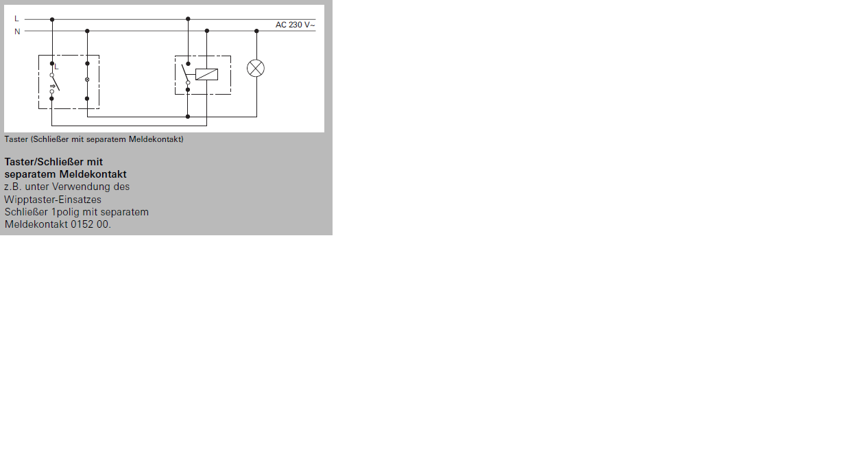

Ich will in meiner gesamten Wohnung das Licht mit Stromstoßschaltern
schalten (vorbereitung für Hausbus). Bei den normalen Räumen kein
Problem, nur wie mache ich das beim Bad und WC. Dort sind üblicherweise
Schalter mit eingebauter Kontrolleuchte verbaut. Und die Leuchte wird
vom geschaltetem Strom versorgt. Bei den Tastern für die
Stromstoßschalter gibt es ja nun keine geschaltete Phase mehr, nur
Dauerstrom.
Gibt es Taster die einen separaten Eingang (L/N) für eine Kontrolleuchte
für so einen Fall haben? Am liebsten von Gira (System55), weil der Rest
der Wohnung damit ausgestattet ist.
