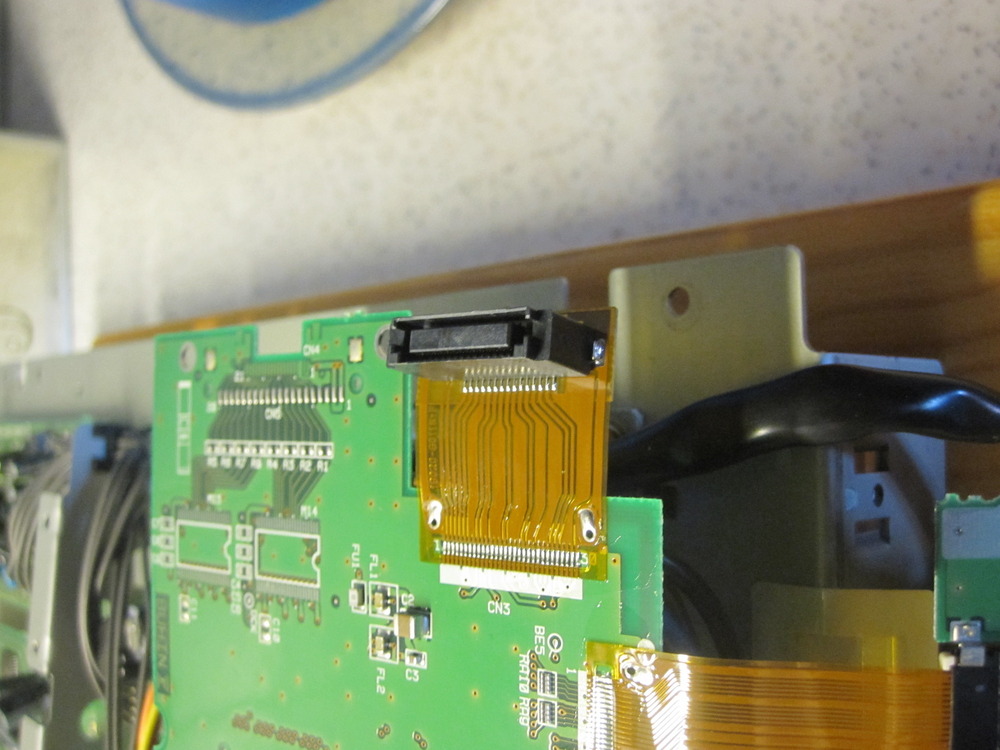

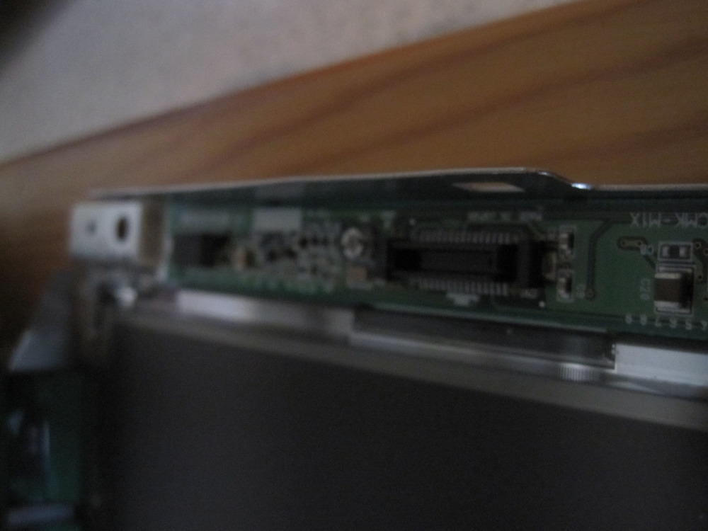

TFT - Welcher Stecker
Gast #2338151
das geht wahrscheinlich an einen Hirose DF9-Stecker am LCD.
"Compliant with the VESA FPDI-1 Standard Interface Connector
The 31 and 41 contact connectors comply with the standard connector
specification for the flat panel display interface, which
U.S VESA. has selected as FPDI-1.
VESA: Video Electronics Standards Association
FPDI-1: Flat Panel Display Interface"
Dass du dafür ein fertiges Verlängerungskabel findest, halte ich für
sehr unwahrscheinlich. Meines Wissens gibt es auch keine Crimp- oder
Lötversionen, verständlich bei Pitch 1mm.
Gruss Reinhard
