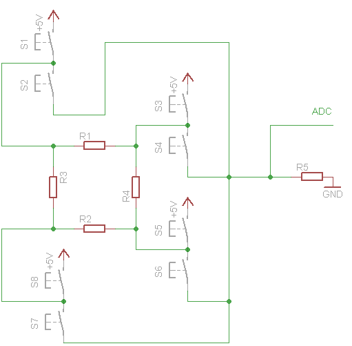

ich möchte gerne an einer fertigen Wheatstonschen Messbrücke die
einzelnen Widerstände überprüfen können. Daher habe ich mir das im Bild
gezeigte System überlegt. Es lassen sich 4 verschiedene Wege schalten,
bei denen jeweils 1 einzelner Widerstand parallel zu 3 anderen liegt
bzw. 2 Wege mit jeweils 2 parallelen Widerständen. Das ergibt 4 bzw. 6
Werte für 4 bzw. 6 Gleichungen mit 4 Unbekannten, sodass man die Werte
der Widerstände R1 bis R4 ausrechnen kann, wenn man die Messwerte am ADC
und den festen Widerstand R5 kennt.
Daher meine Fragen:
1. Ist die gezeigte Schaltung sinnvoll für die Messung bzw. gibt es ein
grundsätzlich sinnvolleres Verfahren?
2. Welches Bauteil sollte man nehmen, wenn man die Wege per
Mikrocontroller einschalten können will? Mir selbst sind bislang
folgende Bauteile in den Sinn gekommen, bei denen aber noch jeweils
große Nachteile/Unklarheiten vorhanden sind:
- Relais: relativ aufwendig (Treiber nötig), relativ teuer.
- Optokoppler: Spannungsabfall (ist dieser generell ein präziser Wert?)
- Transistor: Spannungsabfall, Verhalten im annähernd leistungslosen
Betrieb?
Vielen Dank für eure Ideen!
