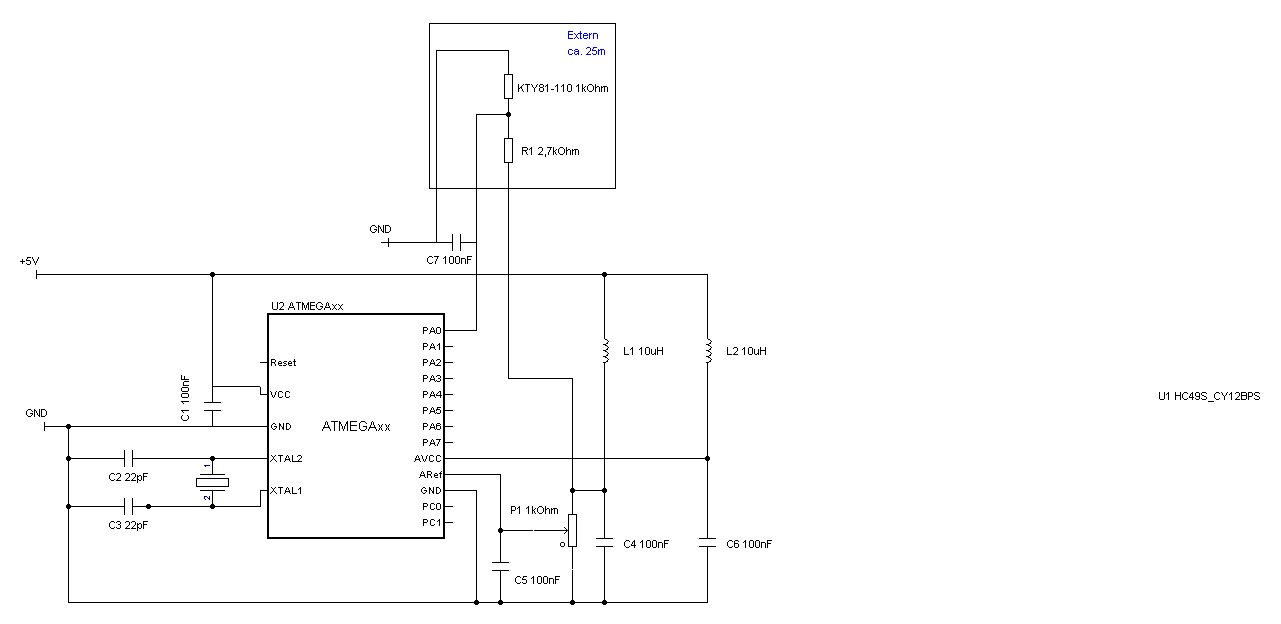

ich hoffe es kann mir jemand weiterhelfen.
Möchte gern nach der obrigen Schaltung sechs
KTY81-110 auswerten.
Habe aber leider keine Ahnung wie man das mit der
Versorgung am besten lösen kann und da ich nicht da schon große
fehlerquellen haben möchte hoffe ich auf unterstützung von euch.
Me?stellen 6x KTY81-110
Genauigkeit bei 30-90° <1K
Messtemp. von -20 bis + 120°C
Umgebungstemp. 15-50°C
Ist das so in Ordnung oder sollte man das anders machen.

Ach ja, besser ist es noch, R1 zur Schaltung zu ziehen (->
Kurzschlußschutz).
Wenn die Anschlußdrähte nenneswert Widerstand haben, solltest du
vielleicht besser eine KTY-Ausführung mit 2k verwenden.

Der KTY81 ändert seinen Widerstand von 30 auf 90 Grad von 1040 auf 1591
Ohm, die 5V Spannung mit dem Spannungsteiler 2k7 geht also von 1.39V auf
1.85V.
Mit dem 10 bit A/D gemessen der auf eine ARef von 1.85V eingestellt ist
also von 769 bis 1023, oder um 253 counts.
Das reicht nach Kalibrierung (bei der auch gleich der
Leistungswiderstand kompensiert wird) für eine gradgenaue Anzeige, aber
eben erst nach Kalibrierung, ohne Kalibierung ist die Abweichung locker
5 GradC.
50m (hin und rück) 0.14mm2 Leitung hat auch schon 6 Ohm, aber weniger
als 1%, insofern muß dich deren Temperaturabhängigkeit nicht
