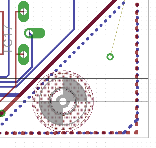

ich habe mit Eagle die Polygone im Anhang gemacht. Die Bilder Oben/Unten
zeigen was nach einem cam to image Script herauskommt. Ich habe das mit
unterschiedlichen cams ausprobiert. Immer das gleiche Ergebnis.
Ich wollte eigentlich das Polygon mit einem "kleinen" Loch. Kein Loch
das irgendwie überhaupt keinen Sinn macht, für mich.
Ist das Ergebnis absicht oder habe ich was falsch gemacht?
MfG
@  Eee E. (snake4)
Das Ergebnis ist normal. Das Loch hat eine deutlich größere Sperrfläche,
wo kein Kupfer hindarf, Layer tstop/bstop, mal einblenden. Dadurch wird
dein Polygon geteilt.
MfG
Falk
