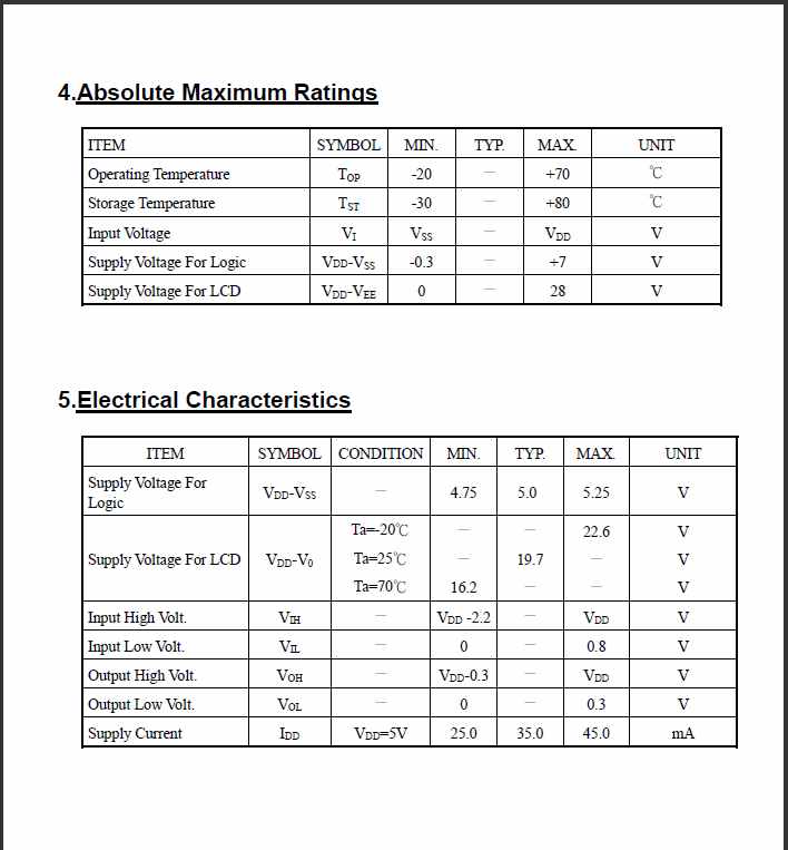

Ich möchte ein Grafikdisplay an einen Xmega anschließen und möchte
wissen, ob ich die pins direkt anschließen kann oder ob ich einen
levelshifter brauche. Also wie ich das lesen kann, dürfen mindestens
4,45V und maximal 11,75V als input anliegen. Sehe ich das richtig?
Danke!

Wo steht da etwas von 4,45V oder 11,75V?
Poste mal die ganze Seite.

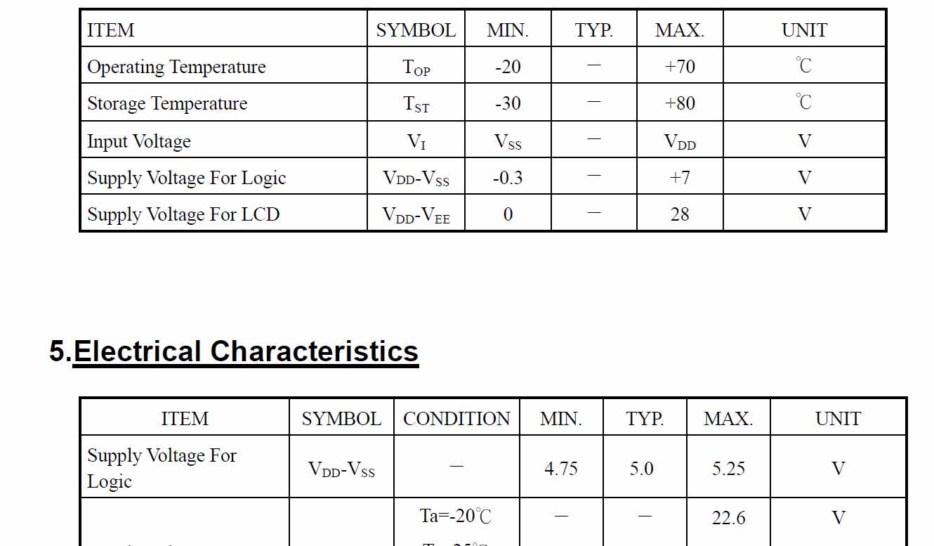

Sorry, da bin ich wohl eine zeile runtergerutscht. Hier ist die ganze
seite!

Bei VCC=5V muss für H mindesten 2,8V anliegen und der L-Pegel muss
<=0,8V sein. Ein XMega mit 3,3V sollte das schaffen. Kritischer dürfte
der Fall sein, wenn du auch Daten vom Display lesen willst. Soweit ich
weiß (?), sind die Eingänge der XMegas nicht 5V-Tolerant. Da brauchst du
Levelshifter.
Kleiner Tip: Nimm ein DOG-Display. Die laufen mit 3,3V.
