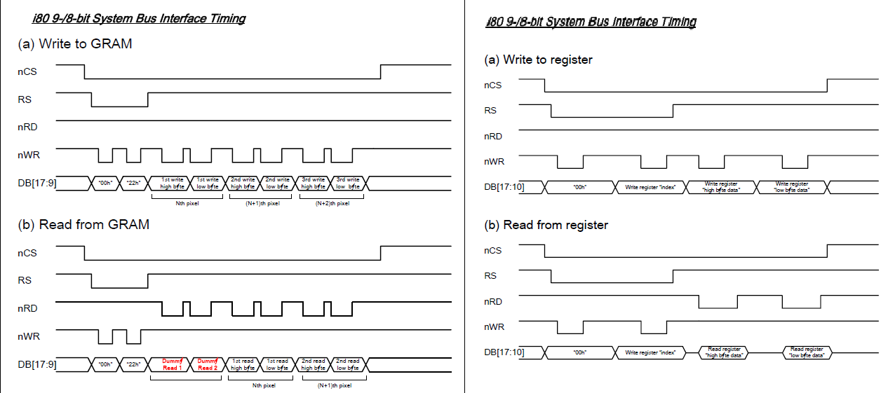

ich bin derzeit an einem TFT-Display dran. Das Display hat den oben
genannten Treiber IC, Datenblatt im Anhang...
Jetzt zu meinem Verständnisproblem:
Im Anhang sind die Timing Zeiten vom Display. Jetzt steht da vor dem
Schreibbefehl und dem Index noch eine 00h. Muss ich diese davor senden
oder sind das die 00 die bei einer 16-Bit Index eben noch dran sind,
wenn ich nur die Register von 00h-FFh hab?!
Bin mir da jetzt nicht anz sicher, doch ansonsten ist das Datenblatt gut
beschrieben und die Timings sind auch umzusetzen.
Weiß jemand Rat?
