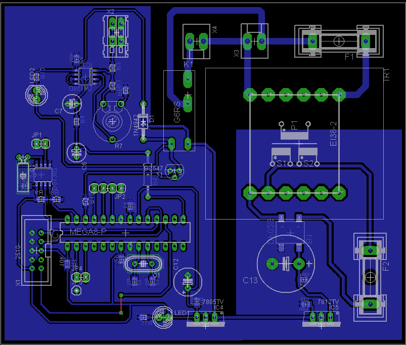

ich möchte gern demnächst meine erste Platine mit Netzspannung ätzen und
würde gerne wissen ob das so in Ordnung ist
Die Platine dient für ein dimmbares EVG und über das Relais wirds EVG
komplett abgeschaltet
mfg
Michael
Im Prinzip reicht das.
Allerdings fehlt dem Relais der Snubber und mich würde nicht wundern,
wenn bei angeschlossener 230V Last die Schaltung gestört wird.
Auch weiß ich nicht, wozu die ganze Platine voller Schlitzantennen ist,
eine durch eine Leiterbahn geteilte Massefläche ist keine Massefläche,
das ist ja als ob man Tischplatten durchsägen würde.
Auch ist eine sekündäre Sicherung eher überflüssig, die Spannungsregler
sind intern strombegrenzt.
Mit etwas Umorganisation könnte man die Isolationsabstände am Relais
vergrössern.
warum ist das so ?
Michaels Aussage:"...eine durch eine Leiterbahn geteilte Massefläche ist
keine Massefläche..."
Die Massefläche ist doch elektrisch durchverbunden und den verwendeten
Bauteilen nach handelt es sich auch nicht um eine problematische
Hochfrequenzschaltung, also welche Probleme könnten durch das gewählte
Masseflächen Layout enstehen ?
Ich hoffe daraus auch etwas für meine Layouts zu lernen, also ist die
Frage ernst gemeint.
mfg
  "Bastler"
Dann mach auf der anderen Seite alles GND und ein paar duzend Vias zum
Verbinden der Flaechen. Das Problem ist weniger ob hier Hochfrequenz
entsteht, als wie wird Hochfrequenz hier stoeren koennen. Jeder hat ja
mittlerweile einen 1 Watt Sender in der Hosentasche ... das hebt uns von
den Hoehlenbewohnern ab.
Aber von AUSSEN kommt Hf rein (Handys, Abreissfunken des Relais) und da
will man keine Empfangsantenne sein.
Ausserdem bekommt man so einen Aufbau bei den vollkommen unklar ist und
es sich zufällig ergibt, welchen Weg der Massestrom nimmt, der könnte
auch aussenrum laufen und nicht auf dem Weg auf dem er von plus gekommen
ist und samit grosse Schleifen bilden.
Selbst wenn die Frage "ist so eine Schaltung mit Massefläche schlechter,
als dasselbe Layout mit dünnen Massebahnen" meist dauaf hinausläuft, daß
die mit reingeschütteter Masse trotzdem noch besser ist, so führt das
Ignorieren eines ordentlichen Masseverlaufs "das ergibt sich schon beim
reinschütten, da muß ich mich nicht drum kümmern" immer deutlich
schlechtere Werte als wenn man sich um die Masseleitungen explizit
gekümmert hätte.
Daher ist diese laxe Arbeitsweise mit ihren potthässlichen Ergebnisse
kritisch zu sehen.
Okay,
also überarbeite ich das Layout nochmal das die Massefläche "flächiger"
ist
ne frage zum Relais: ist es nicht zu nah am Trafo?
isn Sanyou SRB-S-112DM
zum Thema Snubber muss ich mich erstmal einlesen... =)
