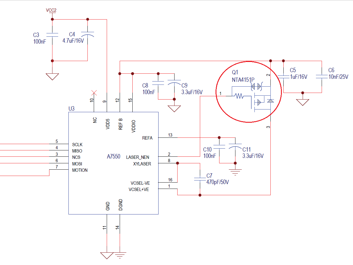

Moin liebe Elektronikkollegen,
ich baue grade an einer Schaltung herum. Im wesentlichen benutze ich
einen Laser-receiver, der eine Schaltung vorgegeben hat (den
entsprechenden Ausschnitt habe ich angehängt). In dieser Schaltung ist,
im Kreis, zu sehen, dass dort ein sogenannter NTA4151P eingesetzt wird.
Nun finde ich keinen Vernünftigen Anbieter für diesen Baustein.
Meine weitere Recherche hat ergeben, dass ich angeblich auch den
BSA223SP benutzen. Mich macht nur stutzig, dass bei dem BSA kein
vernünftiges Schaltbild im Datenblatt zu sehen ist (im NTA ist noch ein
Widerstand und Zehnerdioden eingesetzt).
Meine Fragen zu diesem Thema: kann ich meine ermittelte Alternative
nutzen? Was macht dieser Baustein dort expliziet? Und ganz wichtig, gibt
es evt. sogar den Alternativbaustein in der EAGLE-Bibliothek (oder
irgendein anderer im Package SC-75)?
Vielen Dank für eure Hilfe
Gruß Gregy
