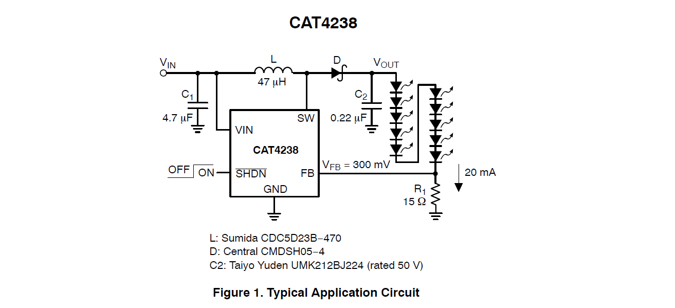

ich bin dabei einen LED Treiber für 10 weisse LEDS aufzubauen, der zwar
möglichst viel licht liefern soll, möchte das ganze aber so auslegen das
bei dunklem Umgebungslicht möglichst wenig Strom fliesst (da ja dann
auch weniger licht erforderlich ist). Um das ganze kostengünstig zu
halten denke ich an eine Lösung mit Photowiderstand.
Hat jemand schon mal solch eine Lösung versucht, oder greife ich doch
besser gleich zu einem Chip der direkt von einem Sensor angesteuert
werden kann ?
Ich bin für jeden Hinweis dankbar :)
