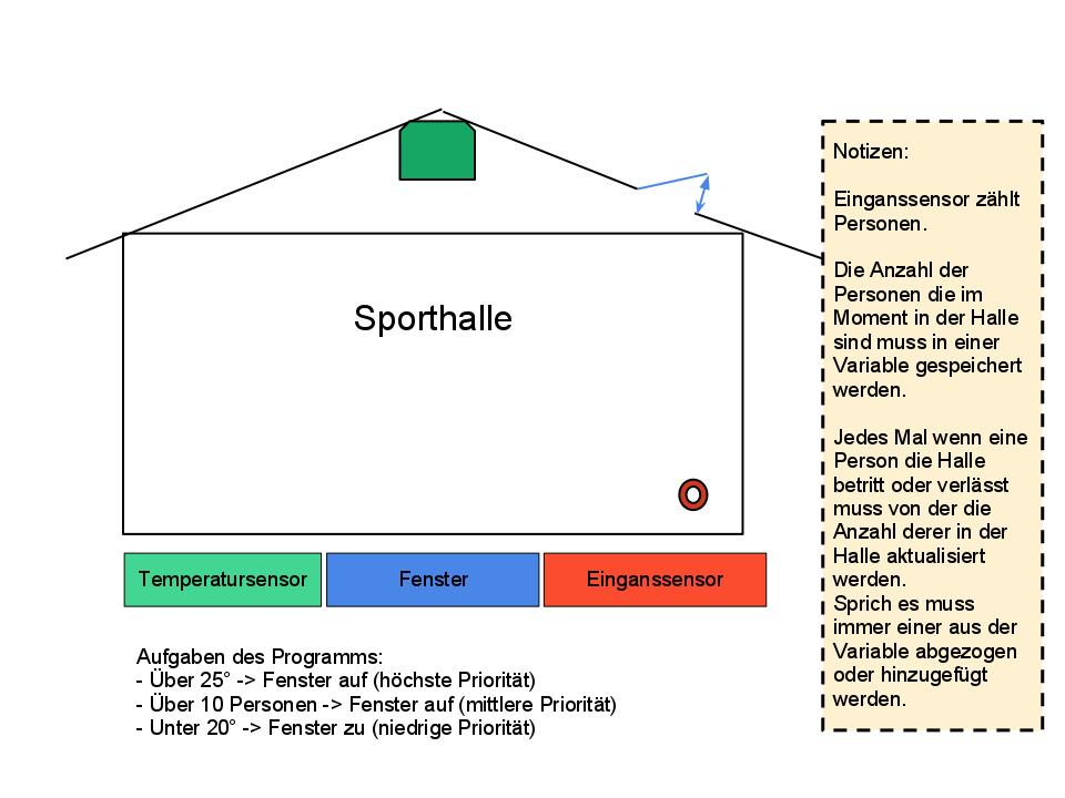

habe mal die Aufgabe als PNG gemacht
Im Programmcode habe ich schon die Temperatursteuerung des Fensters
gesteuert.
Mein Problem ist, dass ich nicht weiß, wie ich die Anzahl der Besucher,
die sich im Moment in der Halle befinden, in einer Variable speichern
kann.
Ich wäre für Tipps und Ideen sehr Dankbar :)

Das hier
DEFINE PERSONEN BYTE
sieht doch aus wie eine Variable. Oder nicht?
Na ja, kann doch nicht mehr schwer sein. Wenn dein Sensor sagt, eine
Person ist in die Halle reingegangen, dann zählst du zur Variablen 1
dazu
   PERSONEN = PERSONEN + 1
und wenn eine Person rausgeht, dann ziehst du 1 von dieser Variablen ab
   PERSONEN = PERSONEN - 1
und am Programmanfang wäre es wahrscheinlich eine gute Idee, einmal
festzulegen, dass niemand in der Halle ist, die Anzahl der Personen also
0 ist
   PERSONEN = 0

Hans schrieb im Beitrag #2342882:
> Wie sieht denn dein Sensor aus? Wenn eine Person kommt oder geht, wie
> signalisiert das der Sensor?
Der Sensor hat einen Wert von 0-255
Wenn er über 200 ist passiert gerade eine Person den Sensor
Aber ich bemerke grade ein Problem:
Der Sensor erkennt nicht ob jemand raus oder rein geht.
Dann mache ich das einfach mit einem Sensor für Chips
Sagen wir wenn jemand rein geht bekommt der Sensor AD[3] einen Wert von
120
Wenn jemand raus geht 255.
Wenn grade nichts passiert ist er auf 0
