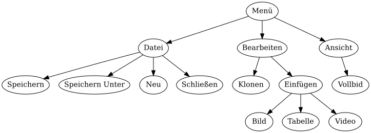

#2343858
Mit graphviz kann man mit geringem Aufwand recht ansehliche Graphen
generieren. Ausgabeformate beinhalten Pixel- u. Vektorgrafiken.
Das kann dan so aussehen:
digraph G {
  Menü -> Datei;
  Datei -> Speichern;
  Datei -> "Speichern Unter";
  Datei -> Neu;
  Datei -> Schließen;
  Menü -> Bearbeiten;
  Bearbeiten -> Klonen;
  Bearbeiten -> Einfügen;
    Einfügen -> Bild;
    Einfügen -> Tabelle;
    Einfügen -> Video;
  Menü -> Ansicht;
  Ansicht -> Vollbid;
Mit
dot -Tsvg graph > menu.svg
 wird der Graph gerendert und als SVG ausgegeben. Wie du siehst, kümmert
sich der Renderer um die sinnvolle Anordnung.
