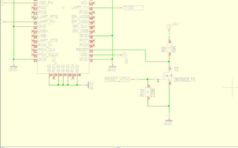

anbei dieses Beitrages befindet sich eine kleine Schaltung, welche ein
Bluetoothmodul ( hier das WT41 von Bluegiga ) über einen Atmega128
reseten soll. Die Anschlussfahne "RESET_WT41" soll direkt an einen Port
des ATmega gelegt werde und somit bei einem hight pegel den Reset am
WT41 auslösen.
Meine Frage:
- Schaltet der MOSFET ( 2N7002 ) bei einem high Pegel des Controllers
(5V  Variante) sauber durch?
- habe ich die Verluste richtig berechnet: Ptot=Uds*Id = 3,3V * 330µA =
1,089mW also ca 1,1mW.
Vielleicht kann mir ja jemand helfen und sagen ob diese Überlegungen von
mir richtig oder falsch sind. Ich bedanke mich schon mal im voraus für
die Antworten!!
