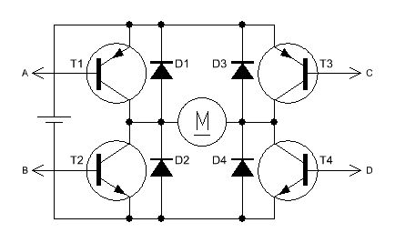

Hallo Leute,
Für ein 3D Drucker Projekt habe ich eine H-Brücke gelötet.
Habe Folgende Bauteile verwendet:
bd241C
bd242C
1N5401
Jetzt habe ich das Problem, das wenn ich NUR die Spannung anschließe
(nichts am Transistor), der Strom Sofort auf 4A Hochschnellt. (habe
natürlich sofort abgeschalten)
Habe die Ganze Platine schon nach Kurzschlüssen abgesucht aber ich komme
nicht auf eine Lösung.
Habt ihr ne Idee was ich falsch gemacht haben könnte? habe ich evtl. die
falschen Bauteile verwendet?
Danke
Lotterix
Gast #2345757
Verbinde mal A und C mit PLUS, und B und D mit MINUS.
Dann sollte das weg sein, unter der Annahme, dass du nicht E und C
vertauscht hast beim Aufbau
OP #2345770
Aber wenn auf a und C PLUS hängt, dann tut is doch auf am motor
beidseitig Plus... was bringt das dann? denn eig. sollte ja wenn an den
Transistoren nix dranhängt an der Basis, kein Strom Durch fließen. und
da ich auch keinen Motor angeschlossen habe, kann der hohe strom ja eig.
nur durch einen Kurzschluss verursacht worden sein (oder?), denn alle
transistoren waren recht heiß....

Gast #2345817
> Was stimmt denn mit dieser Quelle nicht?
Es ist nicht mal eine Prinzipschaltung.
Natürlich könnte man Brücken grösserer Leistung zusammenlöten,
aber was willst du da mit den lächerlichen 3A eines BD241 ?
Ab 30A macht es vielleicht Sinn, die Brücken diskret aufzubauen.
Die anderen kaufen sich bei Pollin einen BTS7741 und sind glücklich.
Moderator (Firma: Titel) Persönliche Seite #2345824
Welche Spannung?
Was heißt das?
Da ist mindestens C und E am Transistor angeschlossen...
Und die Basis eines Transistors lässt man NIEMLAS unbeschaltet!!!
Und ganz lustig wird es, wenn du dann bei einer Versorgungsspanung von
12V einen uC mit 5V am Portpin anschließt. Da wirst du Augen machen, wie
hoch der Strom quer durch deine Schaltung werden kann...
