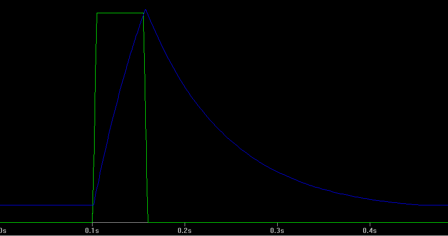

ich brauche für eine wissenschaftliche Anwendung kurzzeitig ein sehr
starkes Magnetfeld (ca. 100 ms langer Puls). Nach Beendigung des Pulses
sollte das Feld aber möglichst schnell wieder zusammenbrechen, da ein
relativ schwaches zweites Feld mit einer gänzlich anderen Ausrichtung
danach angelegt wird. Dies sollte oder muss allerdings möglichst schnell
nach dem ersten Puls geschehen (im Bereich von einigen 10 ms), da der zu
messende Effekt sonst bereits Abgeklungen ist.
Wenn ich testweise den ersten Aufbau, der mir so einfällt simuliere
(Induktivität mit antiparalleler Diode und Mosfet zur Ansteuerung), dann
erhalte ich ein Ergebnis wie im Bild gezeigt (grün = Mosfet Gate; blau =
Strom über der Spule).
Nun die eigentliche Frage: Wie bekomme ich den Stromabfall an der Spule
besser hin, sodass es nicht so lange dauert bis sie vollständig entladen
ist?
Vielen Dank schon mal!
#2346798
@jakob2 (Gast)
>ist?
Die Freilaufspannung so hoch wie möglich wählen, z.B. 1000V mittels
1000V Varistor. Dann braucht man aber einen 1200V MOSFET. Gibt es aber
überall zu kaufen.
L = U * t / I
t = L * I / U
MfG
Falk

Gast #2347629
Einen Gegenpuls muss man nicht extra erzeugen, das macht die Spule über
die Induktionsspannung schon selbst. Für einen schnellen Abbau muss man
die Induktionsspannung nur zulassen und auf ein für den Schalter
verträgliches Maß (z.B. 1000 V) begrenzen. Ganz am Ende des Abfalls kann
es ggf. sinnvoll sein noch etwas zu Dämpfung der Eigenresonanz der Spule
dazu zu schalten (z.B. ein Widerstand).

Gast #2347836
Man kann für höhere Spannungen mehrere Transistoren als Kaskade
schalten. Ich kenne das aber vor allem bei bipolaren Transistoren - die
wären hier aber auch nicht so schlecht.
Es reicht hier aber einfach die Spule passend zu dimensionieren und ggf.
weniger dickere Windungen zu nehmen, wenn einem die Spannungen zu hoch
werden.
So hoch sind die Anforderungen mit 10 ms Abklingzeit ja noch nicht, da
sollte man noch keine größeren Probleme kriegen, wenn die Spule nicht
gerade riesig (mehrere Meter) ist.

Gast #2348146
Wie groß ist die Induktivität?
100ms sind ja auch eine sehr lange Zeit. Wenn die Induktivität jetzt
nicht zu groß ist, dann ist die Induktionsspannung auch sehr niedrig.
Vielleicht könnte man es mit einem Dreieckgenerator und einer
einstellbaren Stromquelle versuchen.
