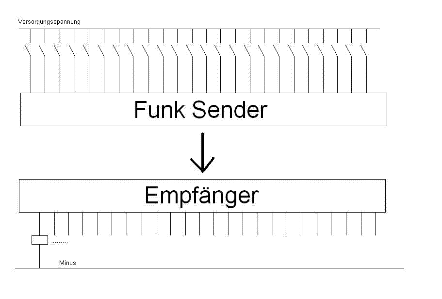

Hallo, Ich brauche ein Modul wo einfach nur ein/aus Signale überträgt.Habe mal ne kleine Zeichnung gemacht. Gibt es sowas? mfg

Sorry: hea? Was meinst Du? "Einfach NUR ein/aus Signale übertragen" ? ohne Adressierung? Braoadcast?
#2347856
Sorry, ich habe von Mikrocontrollern keine Ahnung. wenn ich den schalter umlege so am anderen ende ein Relais angesteuert werden. wie das teil das macht ist mir egal. hauptsache der empfänger schaltet an ausgang 1 wenn ich schalter 1 am sender drücke....
#2347858
Also sowas wie ne Garagen Fernbedienung oder so. Nur mit mehr Kanälen.
#2347860
soll heißen: N Schalter sollen individuell N Empfänger schalten? also: N1(Sender) -> E1(Empfänger) N2 -> E2 . . . usw...?
#2347864
Genau. Wenn ich das deins jetzt richtig verstanden habe. einfach eins zu eins übertragen. Sollen aber 24 Schalter sein.

hmm, da gibt es vermutlich mehrere Möglichkeiten... Du selbst sagst, du hättest wenig Ahnung von µC&Co. Nunja, um Dir das Leben leichter zu machen würde ich jetzt nach bereits vorhandenen Lösungen suchen und diese dann ggf. an die gewünschte Applikation anpassen im Sinne: Bluetooth-Maus (->Funk) dessen Knöpfe/Buttons zweckentfremden, um die gewünschte Funktion zu realisieren. Aber ich merke schon, klingt nach mehr Arbeit, als Du Dir das vermutlich vorgestellt hast. Ein fertiges Modul, wie Du es Dir vorstellst ist mir so nicht geläufig. Evtl. hat Jmd. eine Idee...

Hmm schade, ich hatte mir echt gedacht sowas gäb es schon irgendwo. In sachen Elektrik kenne ich mich sehr gut aus, nur in mikro ... und sps und wie man das nennt nicht. Habe auch nach Funkfernbedienungen gesucht. Es gibt eine mit 12 Kanälen. Wenn davon zwei hole reagieren beide Empfänger wenn ich eine Taste drücke. Also auch nix. Ich treffe mich morgen mal mit einem Programmierer und werde dort mal nachfragen. Hintergrund ist das ich für die Schule ein Projekt machen muss. Per Funk ein Elektrohydraulisches Gerät steuern. Diese Ventile werden über Relais gesteuert. Trotzdem danke

hmm, hört sich gut an! Das mit der Aufgabe :) Aber eigentlich reicht ja auch "nur" ein Kanal, anständig Kodiert und schwups lassen sich 24 Empfänger adressieren und letztendlich schalten! Aber, wenn du sowieso morgen mit jmd sprichst, dann wirft das Thema Adressierung mit in den Raum! Evtl. wird es im Nachinein leichter als gedacht.
#2347889
Nebenbei, bei dem Projekt werden doch keine km, also eher m bis cm überbrückt, oder? Im einfachsten fall reichen ggf. die 866MHz-Funkmodule (-> schlag mich tot bzgl. der Frequenz, kann mir nie den richtigen Wert merken :) )
#2347890
Ja ich kenne mich damit ja nicht aus. Mit 24 Kanäle meine ich 24 verschiedene Sachen ansteuern. Du meinst wahrscheinlich ein Kanal (frequenz/adresse?) worüber der Sender seine Daten sendet und der Empfänger wandelt diese wieder um und schaltet den Ausgang.
#2347891
Jaja. das Gerät kann zwar fahren aber die fernbediung wird nur im stand benutzt und soll max. 25m gehen. Luftlinie.
#2347897
Genau: 1x Sender -> 1x Funkkanal -> 1x Empfänger aber: Daten[Adresse, Sollwert], mit Adresse = 1...24 Der Sender müsste also die zu übertragenden Sollwerte mit dem entsprechenden Zielgerät (also Relais) verknüpfen und der Empfänger entsprechend weiterleiten. Klingt einfach, aber der Teufel liegt bekanntlich im Detail :)
#2347913
Puh, ich werde morgen mal mit dem Programmierer reden. Werde wenn was vernünftiges raus kommt nochmal hier melden. :-) Es gibt industrielle Sicherheits-Funkfernsteuerungen z.B. von Hetronic. 24 Funktionen ist überhaupt kein Problem. Hetronic baut die Systeme kundenspezifisch nach deiner Anforderung. Ist halt keine Bastellösung und kostet dementsprechend... Antwort schreibenBitte melde dich an, um einen Beitrag zu schreiben. |
