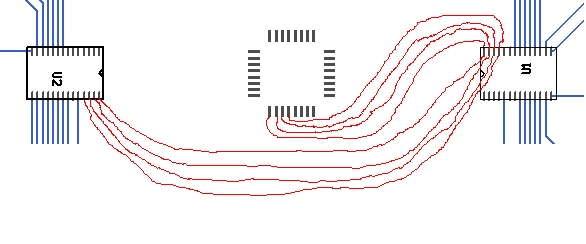

Ich steh gerade vor der herausvorderung auf einer platine ein bussystem
zu routen. Das Problem dabei ist im Anhang glaube ich gut ersichtlich.
Die beiden µC links und rechts müssen über einen 4pin bus vom controller
in der mitte angesprochen werden. Eine Seite (in diesem Fall oben) muss
aber frei bleiben, damit ich dort noch spannungsregler und isp adapter
unter bringen kann.
Wie route ich in diesem fall am besten die leitungen da raus? Oder
sollte ich die beiden µC links und rechts anders platzieren? So würde
die platine am "schönsten" ausschauen, da dann alles symetrisch ist (die
platine ist rund)
die eingemalten linien ist der bus... die müssen jeweils auf 4 pins am
atmega hängen. prinziepll ist egal wo, unten ist aber am besten platz
dafür...

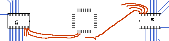

Hast du vier unbenutzte Pins an dem TQFP in der Mitte, die ein
beliebiges Potential annehmen dürfen (z.B. GPIOs auf Eingang bei einem
µC)? Dann kannst du deinen Bus auf der einen Seite des TQFPs
hereinführen, unter dem TQFP durch und an vier anderen Pins wieder
heraus.
Oder du führst je zwei Leiterbahnen an den Ecken wieder heraus, dann
wäre allerdings die rechte Seite des TQFP eingesperrt.
Schau dir mal eine aus Kostengründen einseitig gelayoutete Platine in
einem billigen Hifi-Gerät oder alten Fernseher an. Drahtbrücken sind
offenbar kein Weltuntergang.

OP #2348851
naja also die drahbrücken seh ich nacher nicht, da sie unten sind und
die platine dann auf einer platte montiert wird, also optisch isses voll
egal...
gegen doppelseitig spricht dass wenn ich drahtbrücken nehme viel
schneller bin :D
das mitm übern pin routen schau ich mir mal an... vllt geht das!
