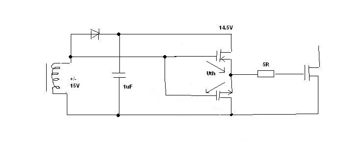

wir sind gerade dabei eine Treiberschaltung zur Ansteuerung von
Leistungs-Mosfets zu entwerfen. Das ganze möglichst galvanisch getrennt,
also mittels Trafo. Die Leistunsfets haben eine Gatecharge in
Größenordnung 100nC, also schon ordentlich. Zweites Kriterium wäre
möglichst schnell schalten zu können.
Zwei Beispiele habe ich schnell als Handskizze im Anhang beigefügt.
Theoretisch könnte man ja die Sekundärseite vom Trafo direkt an das Gate
vom Mosfet anschließen. Um den Trafo allerdings von der Gateladung zu
entkoppeln und dadurch höhere Flankensteilheit zu erzielen, haben wir
uns überlegt einen Impedanzwandler (Emitterfolger) dazwischen zu
schalten.
Außerdem wollen wir das Gate auch nur ungern negativ aufladen.
Allerdings verbergen sich da einige Probleme, worauf ich eigentlich
hinaus will.

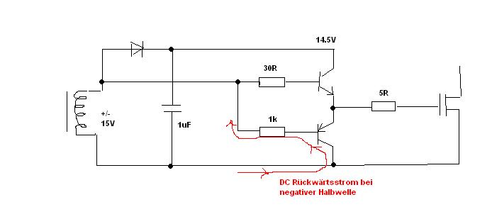

Variante A: Bipolartransistoren (bereits schon getestet)
Trafo erzeugt +/- 15V Rechteckspannung. Dazwischen gibt es eine kleine
Totzeit, in der etwa 0V anliegen.
während der negativen Halbwelle fließt allerdings dauerhaft ein Strom
über die Collector-Basis-Diode, wodurch ich den Basiswiderstand eher
hochohmig auslegen muss. Dadurch reicht aber mein Beta von dem
pnp-Transistor nicht mehr aus, um das Gate möglichst schnell zu
entladen...
Einschalten geht aber schön schnell.
Variante B: Mosfet-stufe (noch nicht aufgebaut)
Rückwärtsstrom sollte zumindest theoretisch keiner fließen.
Allerdings habe ich hier das Problem, dass ich während dieser Pausezeit,
in der 0V anliegen und ich das Gate entladen möchte, die Gatespannung
bei ca. 2V hängen bleibt aufgrund der Tresholdspannung von dem
pkanal-Fet. Was wiederum eher unschön ist, weil die Tresholdspannung vom
Leistungsmosfet schon bei 3V liegt.
Momentane Idee: Erzeugen einer kleinen negativen Spannung von -2V um
das Gate beim Auschalten sicher auf 0V zu entladen.
> entladen...
Selbst wenn es scheinbar funktioniert, ist diese Betriebsart für den
NPN-Transistor unzulässig, da die maximale B-E-Sperrspannung deutlich
überschritten wird. Abhilfe würde hier eine Diode in Serie zum Emitter
schaffen.
Statt den PNP-Transistor und den Basiswiderstand mit einem unnötig hohen
Clamp-Strom zu belasten, kannst Du ihn mit einer Diode ansteuern und mit
einem Pull-Down-Widerstand gegen Masse/Source herunterziehen, ähnlich
wie hier in Bild 8.4 F
http://www.joretronik.de/Web_NT_Buch/Kap8_3/Kapitel8_3.html
Allerdings ist es in der Tat schwierig, auf diese Weise große
Gateladungen schnell zu entladen. Bipolare Transistoren mit hoher
Strombelastbarkeit bei gleichzeitig hoher Stromverstärkung sind eher
selten.
Du könntest L-Level-MOSFETs als Treiber nehmen. Damit kannst Du diese
Spannung nochmal etwas senken

Ich denke auch, dass Du Dir den Aufwand sparen kannst. Einfach
primärseitig einen starken Treiber für einen bifilar (oder mehrfach)
gewickelten Treibertrafo nehmen und die Gates direkt ansteuern. Wenn Du
unbedingt die negative Ansteuerung fernhalten willst, hilft die
Schaltung im o.a. Link. Da werden die Gates direkt über den Trafo
aufgeladen und über einen Treibertransistor entladen.
> schaffen.
Versteh ich jetz nich ganz warum der obere NPN ein Problem haben soll.
Sobald Strom durch die Basis fließt, leitet der Collector nach Emitter
durch und lädt das Emitter-Potential auf. Meinst du vielleicht, dass
in den paar Nanosekunden am Anfang beim Einschalten die BE-Diode zu viel
Spannung sieht ? Aber für diese kurze Zeit sollte der Basisvorwiderstand
die Spannung aufnehmen. Der NPN hat einen max. zul. Peak-Basisstrom von
1A. Bei z.b. 50R wären das dann ca. 0.3A, sollte ausreichen.

Es geht um die B-E-Sperrspannung. Während der negativen Halbwelle liegt
der Emitter auf knapp 0V und die Basis geht runter auf -15V. Zulässig
sind ca. 5-7V
>> selten.
> Den Trick habe ich schon weiterverfolgt. Das bringt uns aber nur in
> Kombination mit einer Darlington-Stufe weiter. Die Transistoren die wir
> haben, da sind 2 komplementär in einem Package. Würde sich anbieten.
> Weiß aber nicht, welche Verzögerung innerhalb der Darlington-Stufe dann
> entsteht. Müsste man messen und vergleichen.
Bipolare Transistoren sind meistens schon nicht so schnell, Darlingtons
erst recht nicht, zumindest nicht beim Abschalten. Vielleicht geht es
hier noch, weil er vor allem schnell einschalten muß.
> Bevor ich diesen Schritt gehe, sollte ich vielleicht doch nachdenken das
> Gate direkt von Trafo aus anzusteuern. Laut Datenblatt hat der jetzige
> Trafo ein Lleak von <= 0.75µH
Naja, so toll ist das nicht. Das bekommt man bifilar gewickelten und mit
verdrillten Drähten auf einem Ringkern besser hin. Das hängt aber
natürlich auch von den genauen Anforderungen, insbesondere
Frequenzbereich ab.
