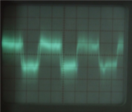

Ich habe eine Flycamone V2 (
http://www.airmix.de/shop-102-flycamone2-videokamera.html ).
Diese soll mit externer Stromversorgung und ferngesteuerter Auslösung
betrieben werden.
Die Flycamone verursacht Störungen auf der Versorungsspannung. Diese
stören den Rest der Schaltung. Ich habe bereits 100nF direkt an der
Kamera angebracht, das hat nichts gebessert.
Im Anhang ist das Oszilogramm der Versorgungsspannung mit der Flycamone
zu sehen, bereits mit den 100nF. Die Einstellung ist 10ms/cm und
10mV/cm.
Das Rauschen ist auch ohne die Kamera vorhanden, das stört aber nicht
weiter.
Die Frequenz der Störung beträgt etwa 33 Hz, die Amplitude 20mV.
Hat jemand eine Idee, was ich dagegen tun kann?
Vielen Dank schonmal!
Bye!
Ronny

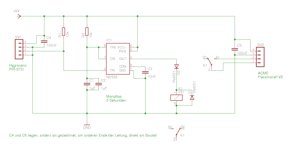

Gast #2349961
Hallo!
Den Elko werde ich versuchen.
Den Schaltplan reiche ich noch nach.
Gestört wird ein Bewegungsmelder
http://shop.hygrosens.com/Sensormodule-acma/Passiv-Infrarot-Bewegungsmelder/Miniatur-Bewegungsmelder-acma.html
Mit dem Open-Collektor-Ausgang triggere ich einen NE555-Monoflop,
darüber wird ein Relais angesteuert, welches wiederum die Kamera auslöst
(potentialfreier Kontakt).
Solange die Kamera nicht angeschlossen ist, funktioniert das alles
einwandfrei. Ist die Kamera angeschlossen, ist der Ausgang des
Bewegungsmelders unregelmäßig am Flackern.
Ich habe an anderer Stelle schon gelesen, daß der Bewegungsmelder recht
empfindlich auf Störungen (auch Leuchtstofflampen etc) reagiert. (Es war
keine Leuchtstofflampe an.)
Wenn ich übrigens die Kamera über den internen Akku versorge und neben
den Bewegungsmelder halte, ist keine Störung vorhanden.
Das Netzteil ist DC, die Schaltung funktioniert wie gesagt ohne Kamera.
Bye!
Ronny

schon eher, wie sieht eigentlich die Beschaltung deines bisherigen
Spannungsreglers aus? Ist im Schaltplan ja nicht zu sehen.

beide Leitungen der Versorgungsspannung Filter, und ein Elko ist auch
ziemlich langsam würde da lieber einen Folientypen und einen Kerko
verbauen.
10.000µF wirds da bestimmt auch nicht benötigen. 1µF Folie und 100nF
Kerko sollte genügen, wenn die Kamera keine Impulsbelastung erzeugt
+ ------4mH------------------------
               |Folien |Kerko
- ------4mH------------------------
