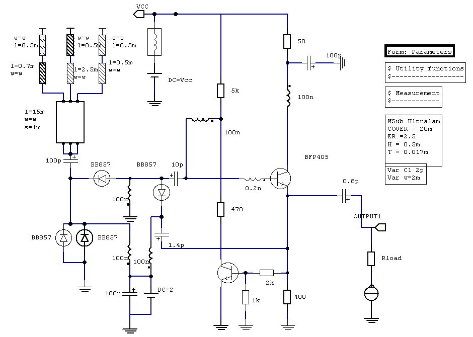

Ich bin auf der Suche nach Literatur zu Breitband VCOs welche mehr als
eine Oktave abdecken (wenn möglich noch rauscharm). Ich habe die
Patentschriften von U.Rohde zu diesem Thema und einen Beitrag von DB1NV.
Vielleicht hab ihr mir noch andere Quellen.
Viele Grüße
DiWe

Der VCO ist für einen Frequenzsynthesizer den ich schon mal vor langer
Zeit angefangen habe. Damals hatte ich einen brauchbaren VCO allerdings
hat Infineon die Varicaps abgekündigt, und ich hab verschlafen
rechtzeitig ein paar auf Halde zu legen.
hier der link zum alten SchALTplan
http://www.weisser-engineering.de/elektronikprojekte1/hochfrequenz/69-hf-syntrhesizer?start=1
Nun möchte ich das ganze nochmals etwas optimieren angefangen am VCO
welcher nicht so sehr rauscharm war 50dBc@1kHz
Viele Grüße
Dietmar

von Dietmar Weisser (Gast)
Inzwischen habe ich mir das Buch 'the design of Modern Microwave
Oscillators for Wireless Applications' von U.Rohde besorgt, damit komme
ich weiter. jetzt muss ich den VCO nur noch modellieren und simulieren.
(Das Rauschen des ADF ist mir zu hoch, deshalb verwende ich keine
fractional oder integer PLL sondern einen sampling phase detector dieser
lockt auf der n. Oberwelle ohne dass sich das Rauschen erhöht)
Danke für die Tipps, den VCO von Zcomm behalte ich mal im Hinterkopf
sofern der Eigenbau nichts wird.
Gruß Dietmar

von Wolfgang H. (Gast)
Hi, Dietmar,
Bitte prüfe den Gedankengang, der zu dieser Erkenntnis führte.
Denn entscheidend für das Phase Noise ist nicht die Grundfrequenz des
Samplers, sondern die Frequenz derjenigen seiner Spektrallinien, mit der
Du das abgetastete Signal mischst.
Wenn Du auf der Grundfrequenz des Samplers +-18° Jitter hast, dann sind
das auf der 10. Oberwelle schon +-180°Jitter....

Hier habe ich den Schaltplan des VCOs angehängt welcher nach dem Studium
der von euch angegebenen Quellen und dem Buch von U.Rohde entstanden
ist. Noch fehlt die Pufferstufe und er ist noch nicht auf geringes
Rauschen optimiert. Die Frequenz geht laut Simulation von 800MHz bis
2.6GHz allerdings habe ich nur die wichtigsten Elemente per
Transientenanalyse modeliert. Ich werde mal einen Versuchsaufbau machen
und die Ergebnisse verifizieren und versuchen die Simulation mit HB zum
Laufen zu bekommen.
Gruß Dietmar
ja ich hab die Platinen auch (0.8mm oder 1mm weiß nicht mehr ganz
genau), allerdings möchte ich Ultralam o.ä. verwenden da es weniger
Verluste hat (ob das was bringt weiß ich nicht) und das habe ich derzeit
nur in 0.5mm. ALternativ wäre RO4003 ganz schön, nur finde ich da außer
Mauritz keine Bezugsquelle und die Verkaufen nur ganze Tafeln.
Dietmar
