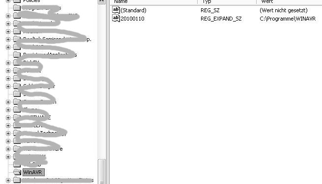

Moin,
nach einem Update des Studio 4 auf das letztverfügbare Build 730 klappt
der Aufbau des Makefiles nicht mehr. Ganz oben im automatisch erstellten
Makefile steht "CC = " statt "CC = avr-gcc". (Windows XP)
Es passiert dann bei Build nichts bis auf die Fehlermeldung, dass das
-elf-File nicht gefunden wird.
Baue ich in das Makefile des Eintrag von Hand ein und stelle dann "Use
external Makefile" ein, funktioniert es wie gewohnt.
Dazu passt vermutlich auch, dass bei Start im Messagefenster nicht steht
"Loaded plugin AVR GCC" ???
Aber wieso wird es nicht geladen ?
Schon gemacht:
- Studio mehrfach neu installiert, zwischendurch gebootet
- WINAVR mehrfach neu installiert
Hat jemand eine Idee ?
Danke
