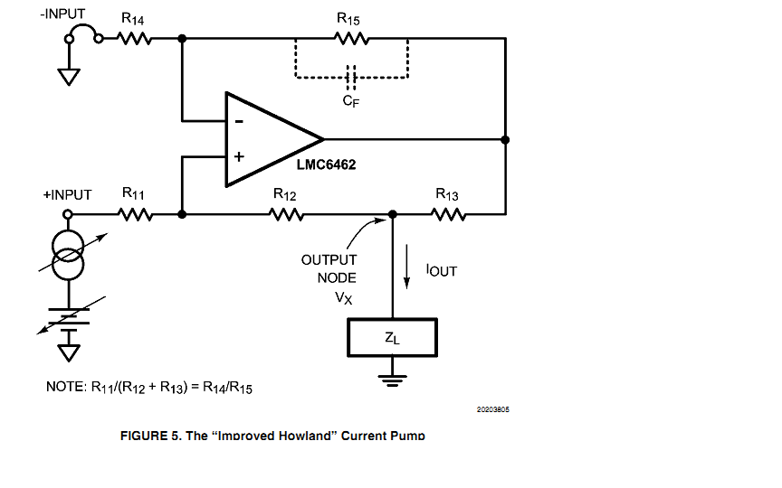

Hallo, ich haber mir eine Schaltung ähnlich dem Bild im Anhang zusammen
gebaut, allerdings möchte ich den OPV Ausgang auf ein Transistorgate
legen, die Source an die Spannungsversorgung und den Drain dort hin wo
laut Beschreibung der OPV Ausgang liegt. Damit möchte ich den Strom (bis
40mA)  zwischen zwei Punkten schnell einstellen können. Jetzt haben die
Transistoren die ich hier habe alle einen Stromfluss auch das Gate an 0V
liegt. Gibt es Transistoren, und wenn ja welche empfehlen sich, mit
denen man den Strom bis auf 0V herunter geregelt bekommt (notfalls auch
auf maximal 1mA)?
Gruß Marcus

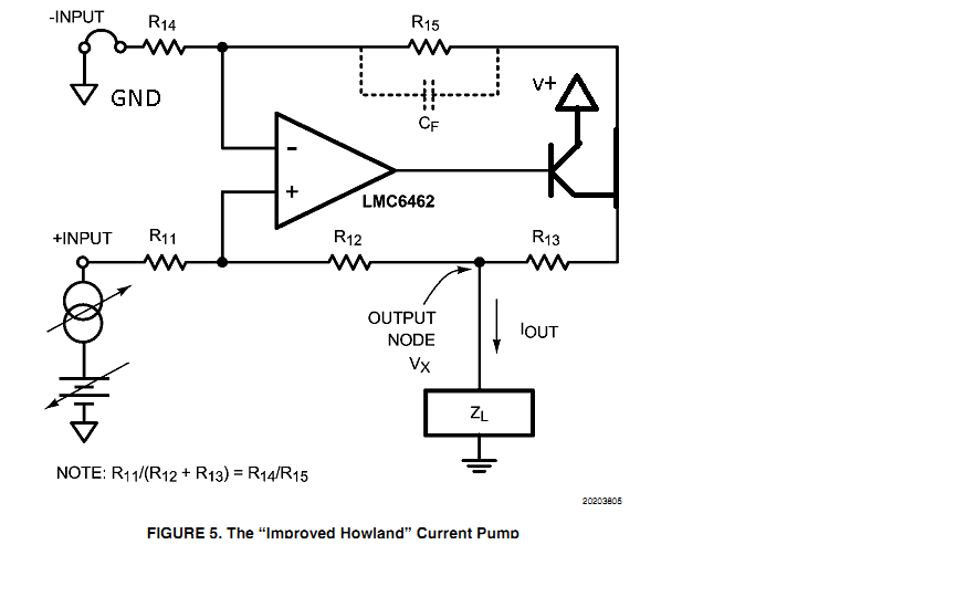

Du solltest erstmal anfangen zu lernen, Sätze zu bilden. Das versteht
doch kein Mensch.
Ich nehme aber mal an, daß Du sagen wolltest, daß deine T's sich nicht
ganz bis auf I=0 runtersteuern lassen.
Das ist halt so, wenn man selbstleitende JFETs nimmt. Wenn es unbedingt
solche sein müssen, musst Du halt für negative Gatespannungen sorgen, um
die gesperrt zu bekommen. Das geht eben nur, wenn Du den OPV mit symm.
Versorgung (also +Ub und -Ub) betreibst.
Einfacher ist es aber, selbstsperrende Transis zu nehmen, da gehen eben
auch normale npn-Transistoren, oder normale N-Kanal-Mosfets. Dann
braucht der OPV nur auf reichlich Ube bzw. Ugs gegenüber Masse
runterzugehen.
