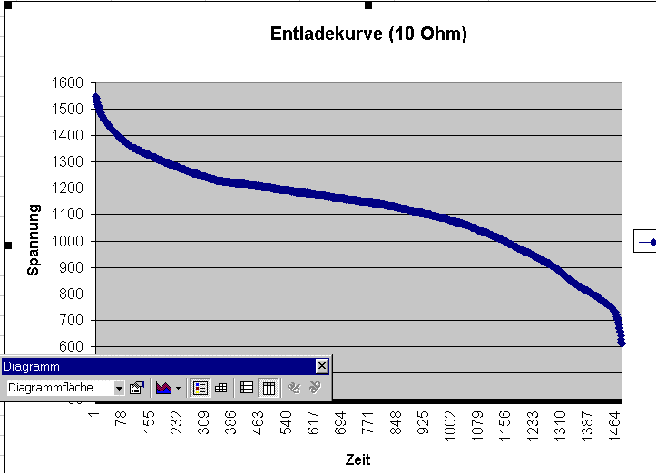

Um zu testen wie viel Leistung noch drin ist, könnte man ja einen
Versuch mit einer der schon fast leeren Zellen machen. Einfach mit
Widerstand belasten und nach 1,2,4 Stunden oder so mal nachmesse wie
viel Spannung noch bleibt.

Du könntest durch Langzeitmessung eine Kennlinie der Kapazität
aufnehmen. Und dann die Nachfolgenden Batterien mit dieser Kennlinie
vergleichen und daraus die verbleibende Zeit bestimmen.
