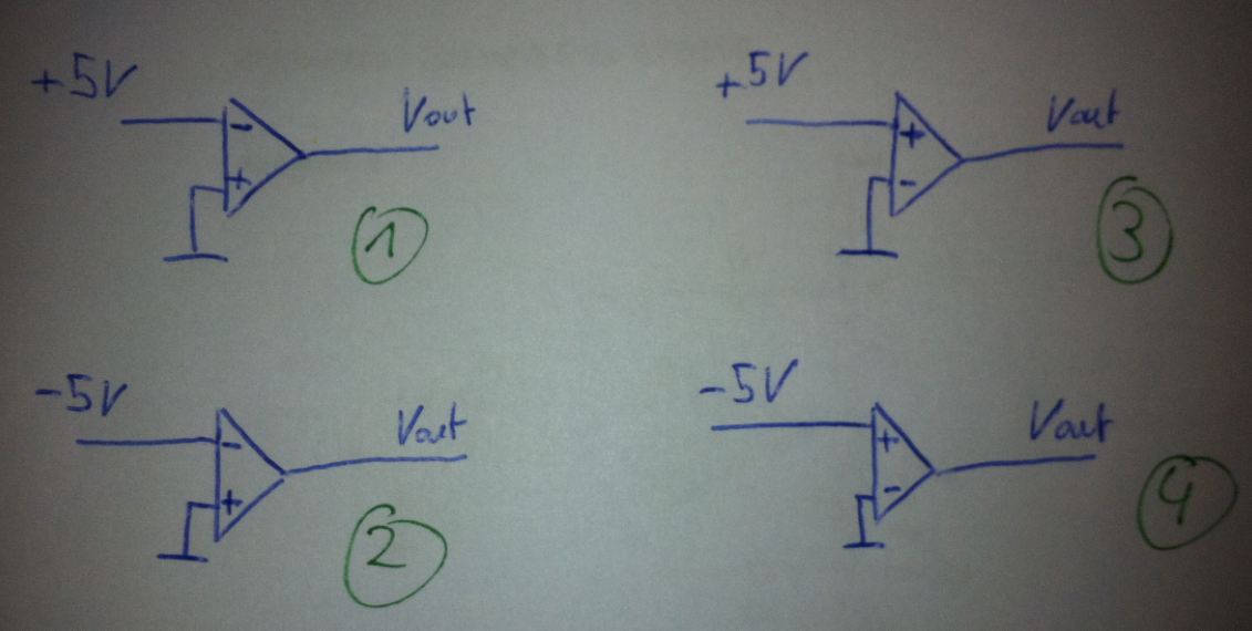

OPV Grundlagen. Welchen Wert hat Vout?
Gast #2352578
ich vertue mich immer bei OPV bzw. habe die Grundlagen noch nicht ganz
verinnerlicht. Deshalb wollte ich mir alle möglichen Verstärkungen
aufschreiben.
Kann mir schreiben, ob Vout richtig ist?
Danke.
1. Vout=5V
2. Vout=-5V
3. Vout=5V
4. Vout=-5V
1 und 2 mit Rückkopplung (falls diese vorhanden wäre):
1. Vout = 0V
2. Vout = 0V
3 und 4 mit Mitkopplung (falls diese vorhanden wäre):
3. Vout = Vsupply
4. Vout = -Vsupply
Gast #2352632
grundsätzlich ist es so, wenn in+ ein höheres potential als in- hat, ist
der Ausgang positiv. Da du keine Gegenkopplung hast, ist vout entweder
VB+ oder VB- (VB == Betriebsspannung).
Also: -, +, +, -
