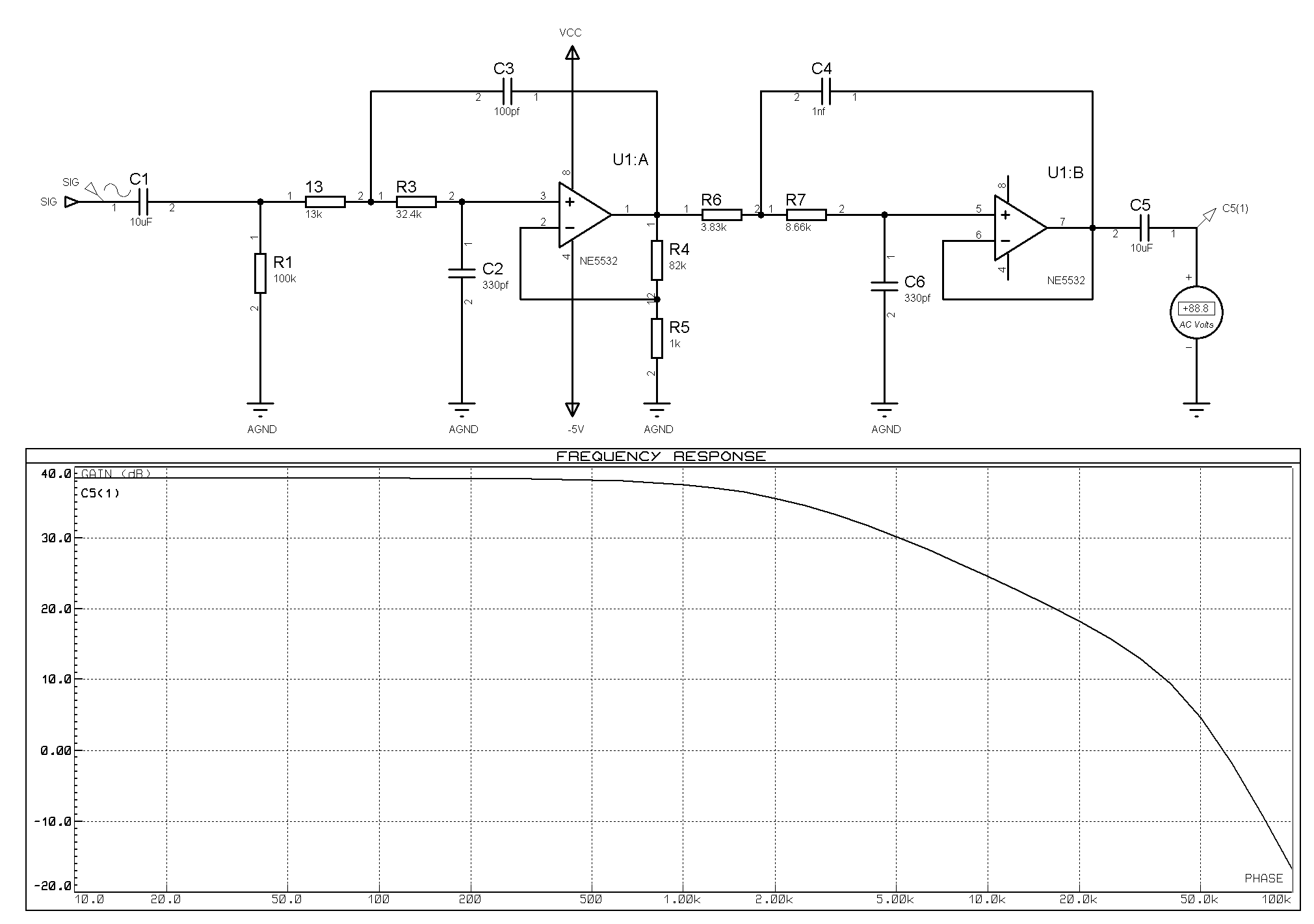

Ich habe mir für ein Projekt ein Rekonstruktionsfilter 4. Ordnung von
einem Programm entwerfen lassen.
Dieses bringt mir einen Pegel von 0.6V PP Auf 5V PP und hat besselmässig
30Khz bei -3db. Schon mit leiterplatte verbaut.
Jetzt habe ich ein leichtes Problem mit dem SNR und wollte die Bauteile
im Filter so modifizieren dass ich auf 9V PP komme. Leider finde ich das
damals verwendete Programm nicht mehr...
Änderungen im Spannungsteiler der Gegenkopplung nach U1:A resultieren
leider auch in einer Verzerrung des Frequenzganges. Ich bin mir aber
fast sicher dass nicht alle Bauteile anzupassen sind. Weiss jemand auf
die schnelle welche Bauteilverhältnisse hierfür relevant sind?

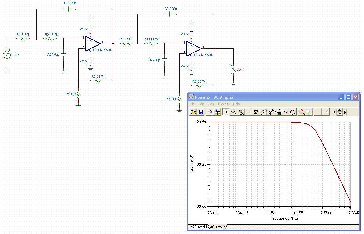

von 0.6V PP auf 9V PP entspricht Faktor 15 , daher ~23dB ... ich bin
zuversichtlich dass sich das ausgeht, ausser ich hab mich da jetzt grob
verrechnet..
Filti schrieb:
> Beim klassischen Sallen-Key-Filter mit gleichen Komponenten stellt man
> mit den Gegenkopplungswiderständen erst mal die Dämpfung ein! Daraus
> resultiert dann am Ende auch eine gewisse Verstärkung.

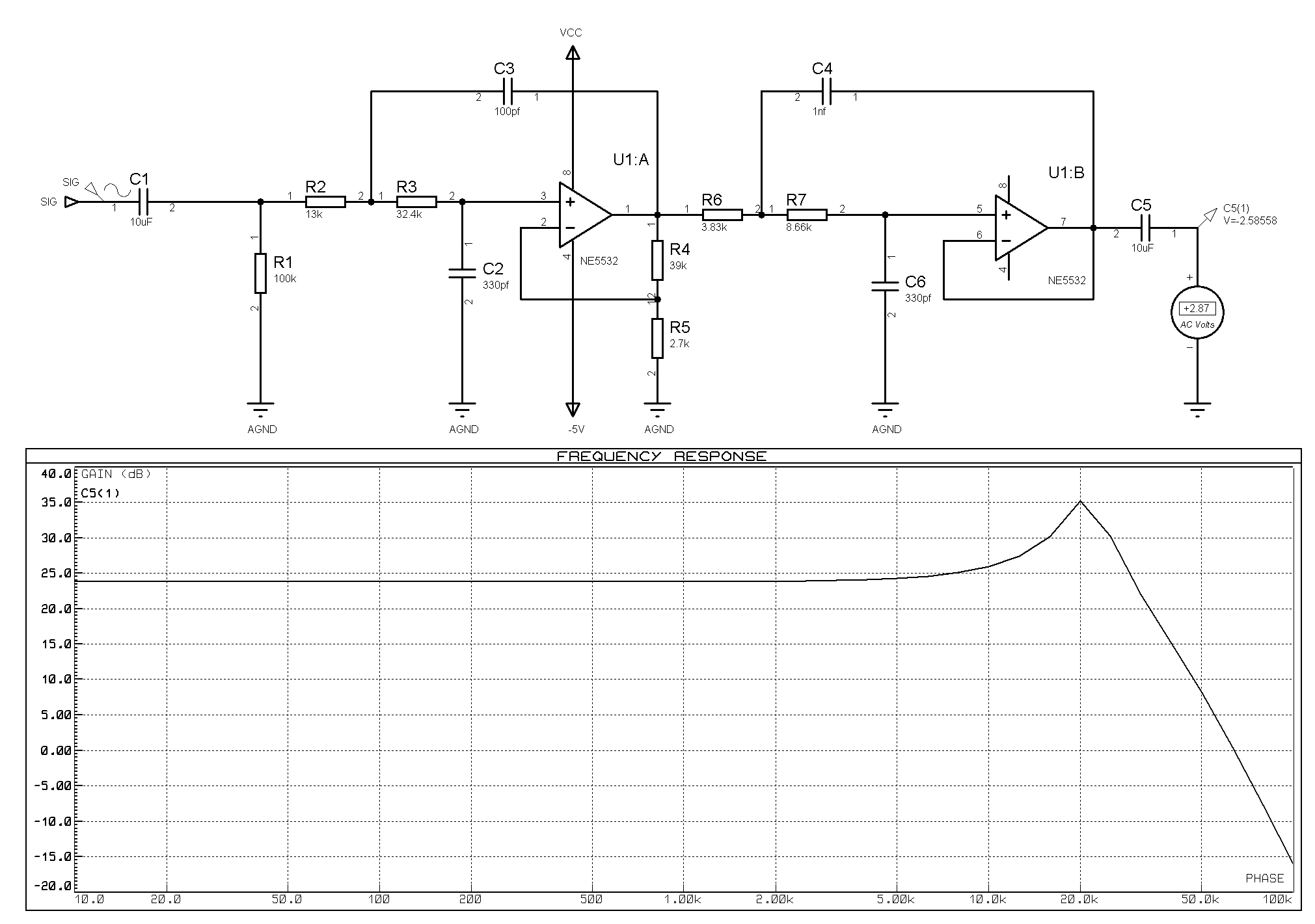

ich stelle somit mit R5 und R4 eine verstärkung von 15 ein , das wäre
zb:
1+(39k/2,7k) =15,444444
siehe bild: die Verstärkung stimmt leider nicht überein.
Ich denke ich muss noch den mitgekoppelten Zweig beachten und zwar so
dass die Bessel-Charakteristik wieder zustande kommt (oder zumindest
annähernd...)

ah ich verstehe. Du beziehst dich auf das zweite Bild.
Dieses habe ich nur eingestellt um zu zeigen , dass sich der
Frequenzgang ändert.
Tatsächlich lässt sich das aber durch die verringerte Bandbreite des
OPVs zurückführen aufgrund der hohen Verstärkung. soweit klar.
Man sehe sich daher das dritte Bild an. die Verstärkung beträgt
annähernd 15 , die Filterkurve erreicht diesen Wert auch , leider nur an
einer Stelle.

Leider ist beim Sallen-Key Filter die Verstaerkung durch R4/R5 nicht
frei waehlbar. Von dessen Verhaeltnis haengt naemlich die Filter
Charakteristik ab.
Bei gleichen Werten von R2,3  und C2,3 ergibt sich der Filtertype wie
folgt:
R4 = R5 * 0.268  = Bessel
R4 = R5 * 0.586  = Butterworth
R4 = r5 * 1.234  = Tschebyscheff
R4 = R5 * 2.0    = schwingt.
Das ergibt sich aus der Tatsache das die Ausgangsspannung auf den
Eingang zurueckgekoppelt ist. Wenn dein Ausgangssignal jetzt zu klein
ist dann ist deine Grenzfrequenz zu klein gewaehlt. Mehr als dein
Eingangssignalamplitude wirst du am Ausgang auch nicht bekommen. Da
wirst du noch einen Verstaerker hinterherschalten muessen. Die
Filtertheorie bei aktiven Filtern ist nicht gerade Trivial. Da solltes
du dich schon mal beim Tietze/Schenk b.z.w. Aktive Filter (Wangenheim)
einlesen.

offensichtlich ist es möglich durch unterschiedliche Wahl der
Kapazitäten durchwegs eine Verstärkung hinzubekommen. Siehe erstes Bild.
Ich werde versuchen die dahinterliegenden Grundlagen zu ergründen..
dankejedenfalls.
m.

Gast #2353084
Filti schrieb:
> Probiers mal hiermit.
Hey!
Vielen dank für den Vorschlag!
Hast du dir das generieren lassen? Ich habe mittlerweile herausgefunden
dass ich das Filter mittels microchip filterlab erstellt habe.
dort kann ich allerdings nur ein V bis 10 einstellen (wieso???), was
unzureichend ist . Die Verstärkung scheint er dabei immer nur mit der
ersten Stufe zu realisieren.
Dein Design erfüllt meine Spezifikationen , allerdings müsste ich auf
meiner Platine mit 0805er Widerständen und einem SO-8 OPV im zweiten
Filter eine Gegenkopplung reinschneiden, das wollte ich eigentlich
verhindern und daher das erste Glied auf V=15 trimmen...
Im Moment quäl ich mich durch dieses PDF in der hoffnung es manuell
hinzubekommen:
lorien.die.upm.es/~macias/docencia/datasheets/varios/sallenkey-ti.pdf
Welches Tool oder welche Vorgehensweise hast du genutzt? Kannst du dabei
auch die komplette Verstärkung nur von einem Glied übernehmen lassen?
thx!
m.
Gast #2353140
Das wäre doch nicht schlimm.
>das wollte ich eigentlich verhindern und daher das erste Glied auf V=15
>trimmen...
Das wäre dann Murks, weil du diesem OPamp eine zu hohe Verstärkung
abverlangen würdest. Viel besser ist es, die Verstärkung gleichmäßig auf
beide OPamps zu verteilen.
Gast #2353148
leuchtet ein!
dankend.
m.
