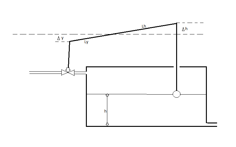

Ich habe hier eine regelungstechnische Aufgabe von der uni die ich bis
jetzt nicht sauber gelöst bekommen. Prof gibt die lösung nicht frei, das
muss ich selber lösen.
Im Anhang ist ein Bild des Flüssigkeitsstandes in einem zylinderförmigen
Behälter.
Der Schwimmer erfasst der Flüssigkeitsstand und steuert über ein
Gestänge das Zuflussventil.
1-) Wie lautet den zusammenhang zw. delta(y) und delta(h)
2-) durch welche regelungstechnische Glied wird dieses Verhalten
beschrieben
3-) Wie lautet den zusammenhang zw dem Füllstand h und der Different aus
Zufluss und Abfluss
4-) durch welche regelungstechnische Glied wird dieses Verhalten
beschrieben
5-) Skizzieren Sie den Wirkungsplan des sich ergebenden Systems
6-) Warum ist es hier schwierig die Laplace_Transformation zur
Berechnung der Sprungsantwort anzuwenden
Meine bisherige Lösung:
1-) delta(y) u delta(h) sind proportional zu einander:
    delta(y)    delta(h)
      Lh          Ly
2-) Das verhalten wird durch P-Glied beschieben
3-) Füllstand h und Zufluss ind Integral zu einander
    (Formel keinne kriege ich nicht hin...)
4-) Das verhalten wird durch I-Glied beschieben
5-) skizze(erweist sich aber als falsch)
    -----| P-Glied |------------->| I-Glied   |----------->
6-) Für diese Antwort habe ich insgesamt 4 Skrippte durchgelesen aber
Antwort kenne ich immer noch nicht
Ich wäre Ihnen sehr dankbar wenn jemand mir helfen kann
MFG
Alphonce
von Udo S. (urschmitt)
> Zufluss und Abfluss
Na das ist doch nicht schwer.
Was ist denn Zufluss und Abfluss? Ein Volumenstrom, das heist eine
Volumenänderung pro Zeit.
Die Differenz aus Zufluss und Abfluss ist genau die Volumenänderung pro
Zeit, die in dem Gehäuse/Reservoir bleibt (dV/dt).
Denk doch mal nach, was passiert wenn du 2 Liter pro Sekunde reinkippst
aber nur 1 Liter/s unten abfliesst?
Und wie bestimmst du das Gehäusevolumen. Sei mal kreativ und nenne die
Fläche des Gehäuses Ag (=Agehäuse).
So wie hängen jetzt die Volumenänderung pro Zeit und Fläche und Füllhöhe
voneinender ab?
Los das kannst du selbst.

von Matthias L. (Gast)
Der Abfluss ist abhängig von der Füllstandshöhe über dem "Loch" und der
Fläche des "Loches":
 Q_ab [in m³/sek] = n A * SQRT [ 2 g h ]
n: Abflussbeiwert (0..1), abhängig von Form des Loches
A: Querschnitt des Abflusses
g: Fallbeschleunigung
h: Deine Füllhöhe (und Regelgröße)
                                     1                   d h(t)
Q_zu - Q_ab = ------------------- * -----------
                             A_gehäuse           dt
Die Differenz der Zuflüsse durch die Grundfläche geteilt, ergibt die
Geschwindigkeit, mit der h wächst/fällt...
Kommst du damit weiter?

von Joe G. (feinmechaniker) Benutzerseite
Alphonce Fergue schrieb:
> Aber warum soll speziel hier schwierig sein die Laplace_Transformation
> zur Berechnung der Sprungsantwort anzuwenden
Hast du die Rücktransformation für diese Aufgabe schon durchgeführt?
Wenn JA, und es war einfach, dann ist die Lösung falsch.
Wenn JA, was war schwer dabei? - Frage 6 beantwortet.
Wenn NEIN, transformiere zurück und beantworte dann die Frage.
