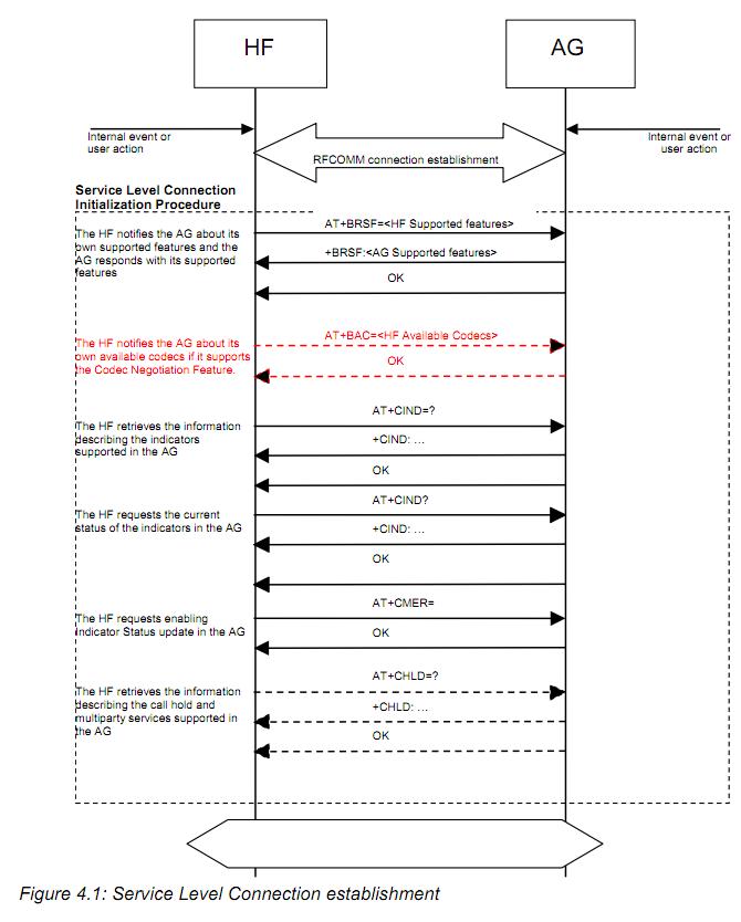

Guten Morgen die Herren (Damen),
also folgendes:
Verbindung zwischen ARF-modul und handy besteht!
wenn per DUN geht auch alles, alle AT-commands werden übernommen und
auch ausgeführt, nur, ich möchte kein DUN nutzen! es soll bloss per SPP
gehen!
sprich befehl AT+BRSF (z.B) per SPP schicken ... da wird aber schon dir
SPP verbindung getrennt sobald ich das losschicke, wenn DUN nicht aktiv
ist.
HFP + SPP !
es soll eine Bluetooth verbindung zum Handy nur per HFP
(HandsFreeProfil) hergestellt werden, dann soll das Handy auf bestimmte
befehle reagieren können!
was ist den alles nötig um die SPP-Verbindung herzustellen und
anschließend befehle senden ?
Die RFCOMM Connection ist ja die SPP verbindung.
wie sollen dann die weiteren befehle bzw. abfragen von mir (HF) zum
endgerät (AG) weitergehen ?
